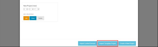

步驟 1:登入 DDE 網站
網址為 https://zenbo.asus.com/developer/tools/ds-editor.jsp
進入網站後,請在 Project Center 點選 Import Template Project。

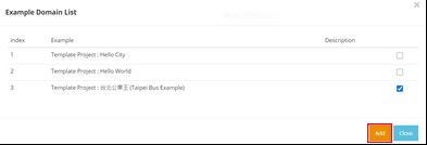

步驟 2:載入 Taipei Bus 範例語料
選擇 Template Project : 台北公車王 (Taipei Bus Example),點選 Add 鍵,即可匯入專案。

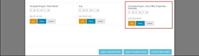

為了後續能連結到您的 App,我們首先需要請您做些基本的設置,包含 Domain ID、Package Name 等相關的設置,未來您也可以透過直接修改這個 Template,來產生您所需要的語料。
首先,請先點選 台北公車王的 Project 下的 Edit 按鈕,開始編輯該專案。

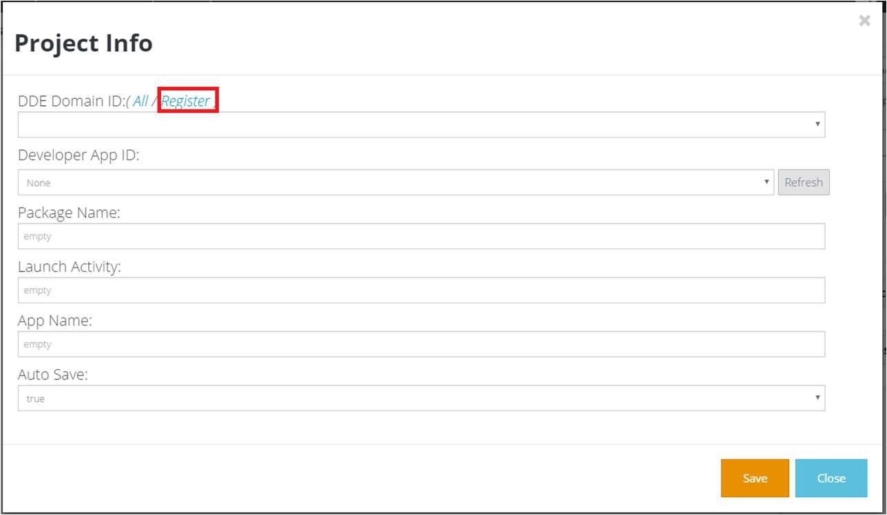

步驟 2:註冊 Domain ID
點選 Project Info 中的 Register。
步驟 3:填入 Domain Name
在 Register a new Domain 的視窗中填入您的 Domain Name 和描述,並按下 Create。
步驟 4:儲存 Project Info
回到 Project Info 中,我們會看到在 DDE Domain ID 中,出現一組新的 Domain,其中包括一個系統配發的數字,而後面的括號裡則會有您剛剛所輸入的 Domain Name,請您選取這個 Domain,並點選 Save 以儲存 Project Info。

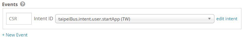

  • Events:為 Plan 的觸發條件,需連結到所設計的對應 Intent。關於 Intent 的詳細說明將會在後續的 3.2 章節中為您介紹。

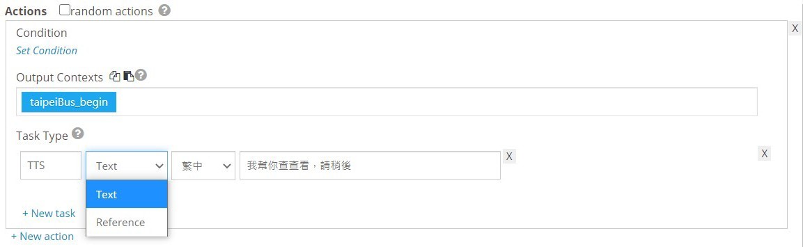

  • Actions:當觸發了此 Plan 之後,可設定系統要轉換到哪項 Output Contexts 的狀態,並可設定對應各別語系所要發出的 TTS 語句。

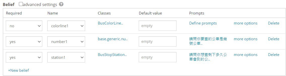

  • Beliefs:設置該 Plan 預期要抽取的參數,以及設計倘若缺少該參數時的回問方式,此處參數名稱需與在 Intent 中的設計一致。

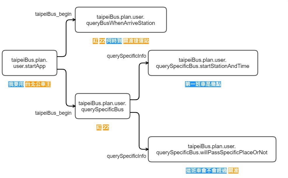

以範例語料 Taipei Bus 為例,語料中一共實作了五個 Plan,相互之間的關係及個別 Plan 的說明如下:
下圖為 Domain 總覽圖,在各 Plan 前方標註觸發所需的 Context,而下方則有語句的範例供參考。以 queryBusWhenArriveStation 為例,其屬於第二階層 Plan,表示當使用者說「我要用台北公車王」後,會先進入到 startApp 並輸出「taipeiBus_begin」的 Output Context,隨後如果使用者說出了「紅 22 何時到關渡捷運站」語句,由於 queryBusWhenArriveStation 要求的 Input Context 條件為「taipeiBus_begin」,因為此時已符合觸發該 Plan 所需達成的上下文脈絡條件,所以才可能打中 queryBusWhenArriveStation 內的意圖。

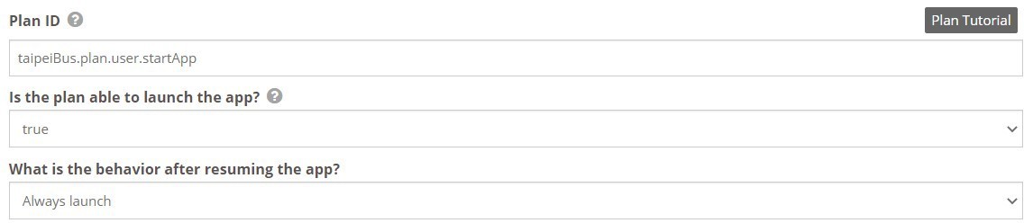

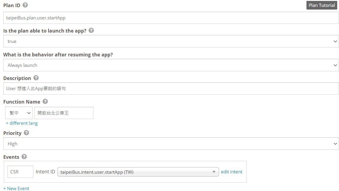

  • taipeiBus.plan.user.startApp
    該 Plan 中,「Is the plan able to launch the app?」項目設值為 true,表示這個 Plan為 Cross Intent,也就是表示無需處在特定的上下文脈絡下就能被觸發。在 Events 中設置 taipeiBus.intent.user.startApp 為此 Plan 所連結的 Intent,而 Intent ID 後方括號中的內容則表示所選用 Intent 的支援語言,當值為 All 時表示將會支援所有的語系。

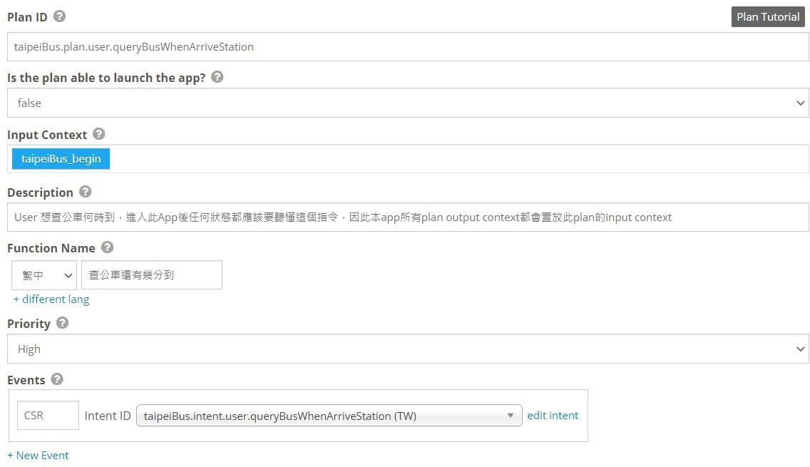

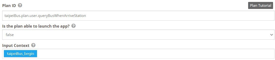

  • taipeiBus.plan.user.queryBusWhenArriveStation
    該 Plan 中,「Is the plan able to launch the app?」項目設值為 false,並且其中的「Input Context」的欄位為「taipeiBus_begin」,表示此為 Context 下的 Plan,需要進入到「taipeiBus_begin」這個上下文脈絡後,該 Plan 才有機會被觸發。

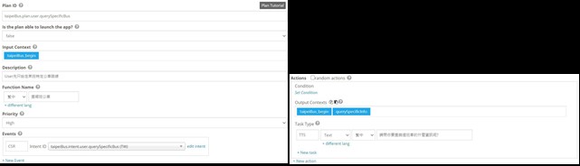

  • taipeiBus.plan.user.querySpecificBus
    該 Plan 中,其 Output Context 除了「taipeiBus_begin」之外,還有「querySpecificInfo」。所以如同 Domain 總覽中所揭示的 Plan 間關係所示,需先進入「querySpecificInfo」的上下文脈絡後,才可能觸發後續將會介紹到的兩個 Plan。

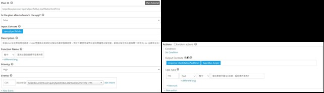

  • taipeiBus.plan.user.querySpecificBus.startStationAndTime
    該 Plan 中,Input Context 需要「querySpecificInfo」,所以從總體 Domain 的角度來觀察,則該 Plan 為第三階層,需要 startApp 輸出「taipeiBus_begin」,並且隨後進入 querySpecificBus 輸出「querySpecificInfo」後,該 Plan 才會被觸發。另外,雖然在 Output Context 中還會輸出「response_startStationAndTime」,但因為後續還沒有其他的 Plan 需要這項 Input Context,所以實際上還不會產生效果。

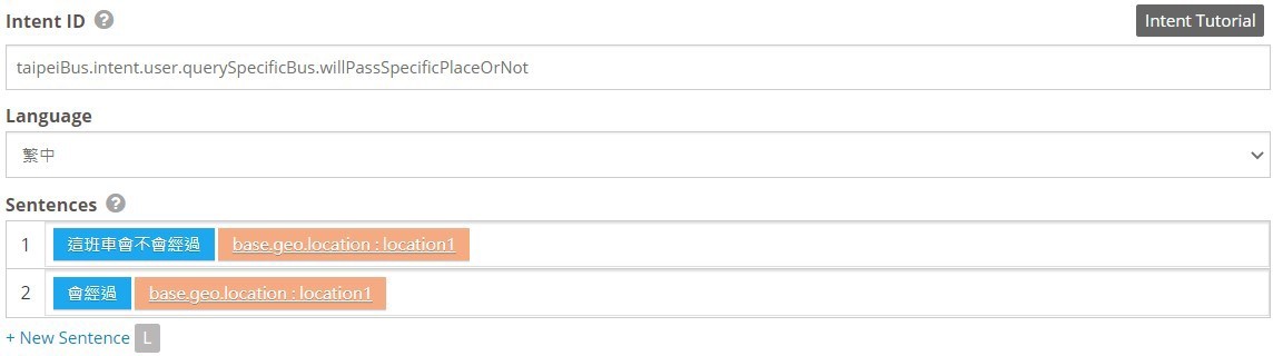

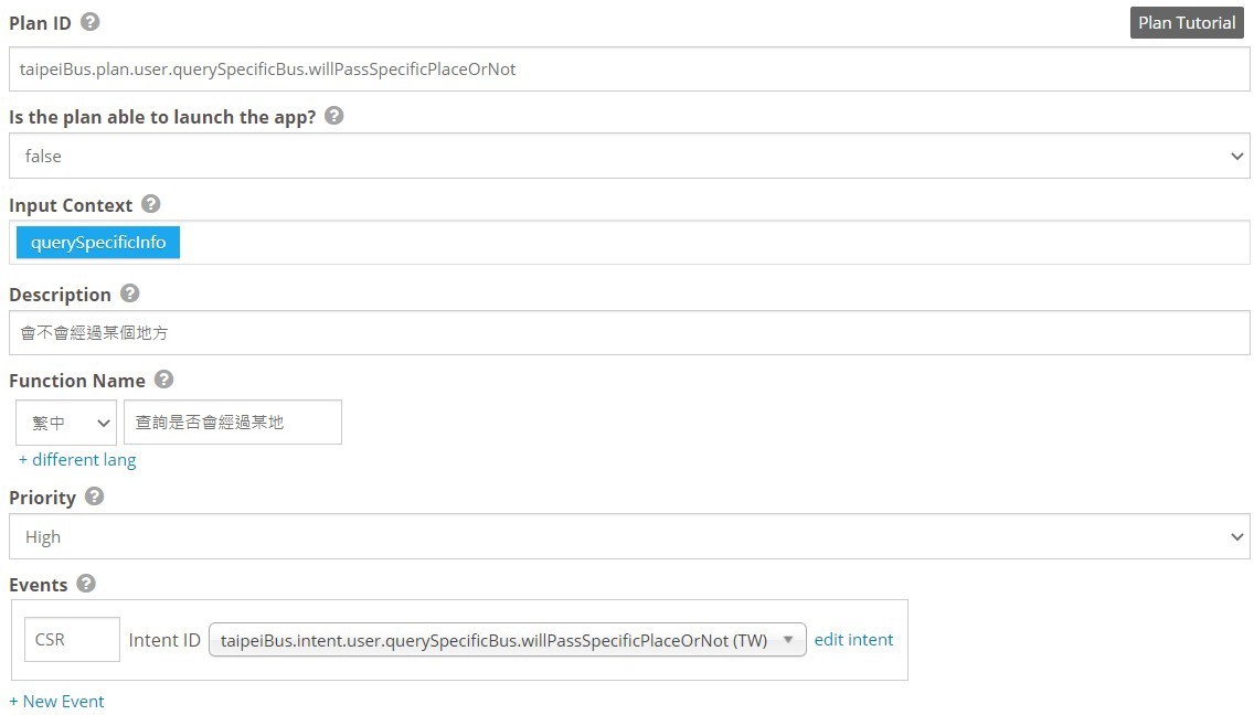

  • taipeiBus.plan.user.querySpecificBus.willPassSpecificPlaceOrNot
    該 Plan 中,目前 TTS 的類別設為 Text,並選用繁中做為指定語系,但您也可以在 TTS 頁籤中建立所需的回應句列表及指定語系後,於此選用 Reference 並選擇您所建立的 TTS 回應句列表。

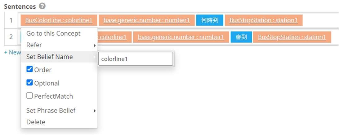

若在意圖中需要抽取參數,需要為其加入 Belief Name,設定方式是在要設定的橘字上,點擊滑鼠左鍵,並在 Set Belief Name 處設定參數名稱。
橘字還可以設定使用的方式,例如是否要依順序(Order)使用、是否為可選(Optional)項目、完全命中(PerfectMatch),都將會影響到語句是否可擊中所設計的意圖。詳細的操作方式,可以參考 DDE 的使用教學文件。

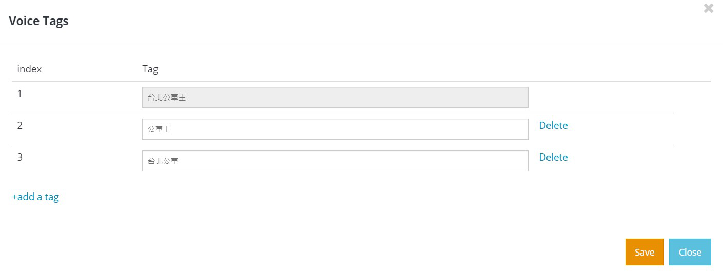

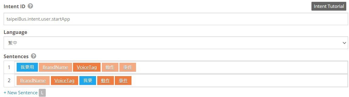

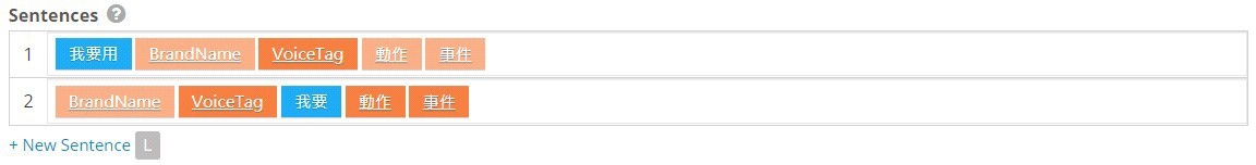

  • taipeiBus.intent.user.startApp
    本意圖設計兩個句型,第一個句型由五個部分組成,一個藍字,一個橘字,以及三個淡橘色的橘字。而<VoiceTag>可以代入台北公車王、公車王、台北公車,也就是當使用者講「我要用台北公車王」,即會選中這一個意圖。

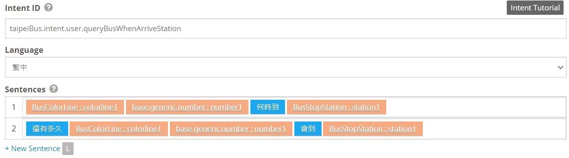

  • taipeiBus.intent.user.queryBusWhenArriveStation
    本意圖中設計了兩個句型,第一個句型是由一個藍字,以及三個淺橘字所組成。在BusColorLine 這個 Concept 內有「紅」、「綠」、「棕」、「藍」等詞彙,而預設的 base.generic.number 可用於帶入任意數字」,在BusStopStation 這個Concept內則是有「關渡捷運站」、「捷運關渡站」等詞彙,表示當使用者說「紅 22 何時到關渡捷運站」或「紅 35 何時到捷運關渡站」等語句時,皆會命中此意圖。

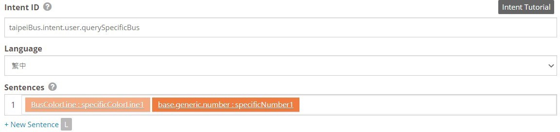

  • taipeiBus.intent.user.querySpecificBus
    本意圖中僅設計了一個句型,是由一個橘字,以及一個淺橘字所組成。在淺橘字 BusColorLine 這個 Concept 內有「紅」、「綠」、「棕」、「藍」等詞彙,而橘字的 base.generic.number 可用於帶入任意數字,因為淺橘字表示 Optional,表示當使用者說「紅 22」、「757」、「302」等語句時,皆會命中此意圖。

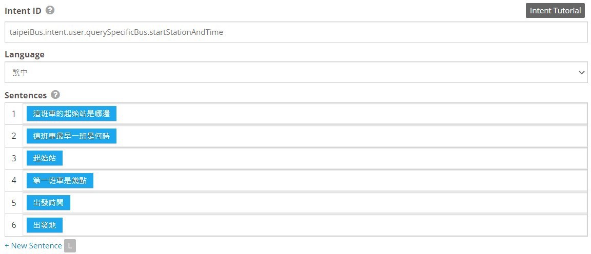

    本意圖中設計了六個句型,各句型皆由藍字所組成。表示當使用者說出完整語句時會命中此意圖,例如「這班車的起始站是哪邊」或「第一班車是幾點」等。

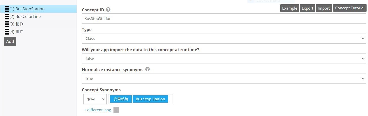

Concept 為詞彙的集合,您可以把同類型詞彙都定義在同一個 Concept 內,以方便管理。
另外,請留意 Concept 需要依據語系來設計的,如希望該詞彙在所有語系皆可支援,則可選擇 all,否則請加入在指定語言的列表中。您可點選 + different lang 處新增所要支援的語系詞彙,目前提供英文、繁體中文、簡體中文、廣東話、日本語的語系選項。
以 Taipei Bus 範例為例,該範例總共設計了四個 Concept,分別說明如下:

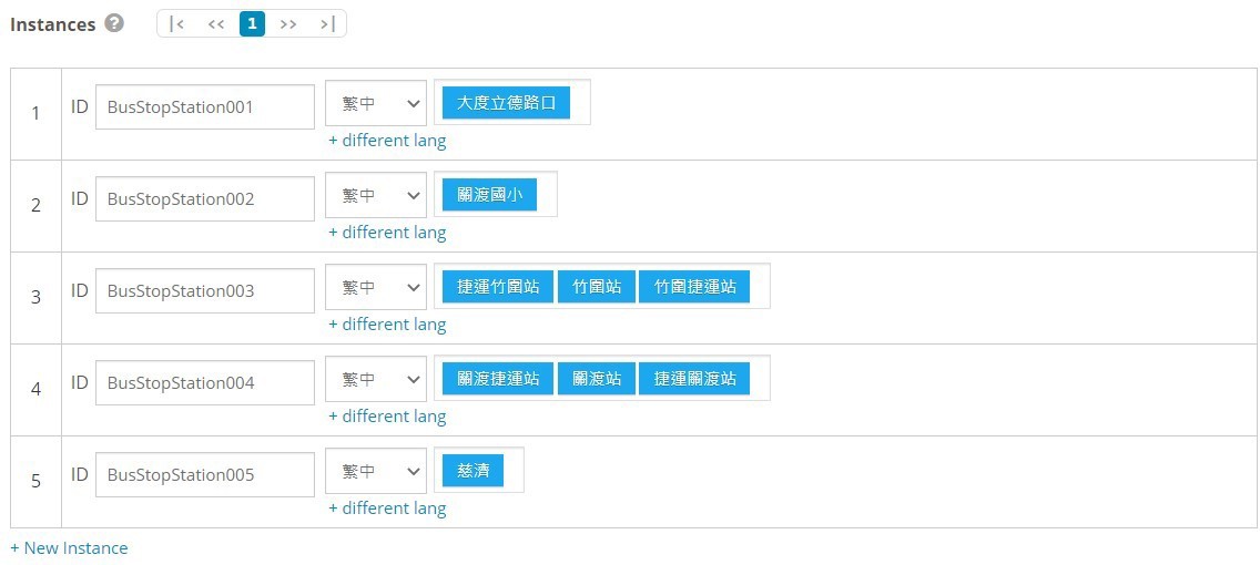

  • BusStopStation
    在BusStopStation 有 5 組Instance 分別為BusStopStation001~BusStopStation005。在每個 ID 後方欄位裡,皆可以填入一組同義詞。以 BusStopStation004 為例,即表示「關渡捷運站」、「關渡站」、「捷運關渡站」這三個詞彙,在本應用中代表著相同意義。

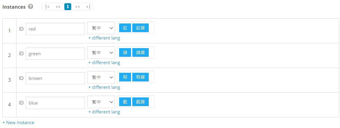

  • BusColorLine
    在 BusStopStation 有 4 組 Instance 分別為 red、green、brown、blue,每個 ID 後方欄位都填入了一組同義詞,例如「紅」、「紅線」。如果您將 Normalize instance synonyms設為 true,則當收到「紅」或「紅線」時,將正規化為「red」,若您希望收到的 Concept內容與使用者實際說出的語句用詞相同,則您需要將此項設為false。

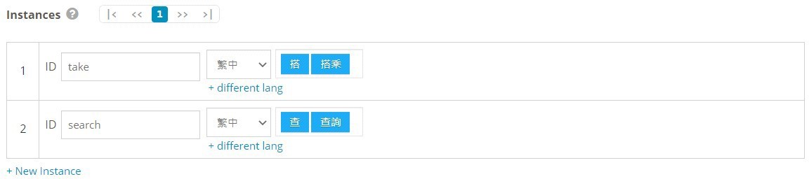

  • 動作
    在動作中有 2 組 Instance 分別為 take 及 search,每個 ID 後方欄位裡,都填入了一組同義詞。雖然前面的 Concept 都用在名詞上,但其實 Concept 不僅可以用於名詞,若您使用於動詞上,更可以快速地擴增您所設計的意圖,使其支援更多的語句。

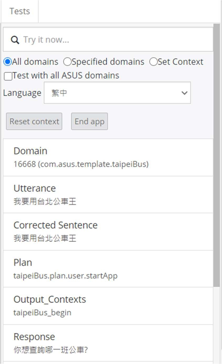

5. 在 DDE 直接測試語料
在 DDE 頁面的右端,有提供一個語料測試的工具介面,您可以透過文字方式,在此模擬語句與對話意圖間的關係,確認是否能讓目標語句擊中您所預期的意圖,及能否取得您所需要的參數值。
下圖為輸入「我要用台北公車王」後的回傳結果。

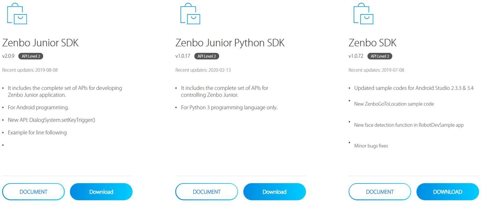

7.1.1 範例程式下載位置
前往華碩開發者平台,網址為 https://zenbo.asus.com/developer/tools/zenbo_junior_i
點選頁面中間 Zenbo Junior SDK 區塊的 Download 按鍵下載 SDK 及範例程式。

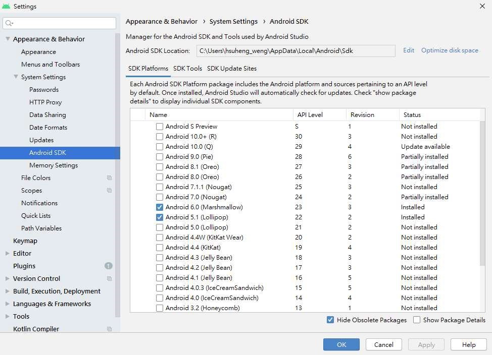

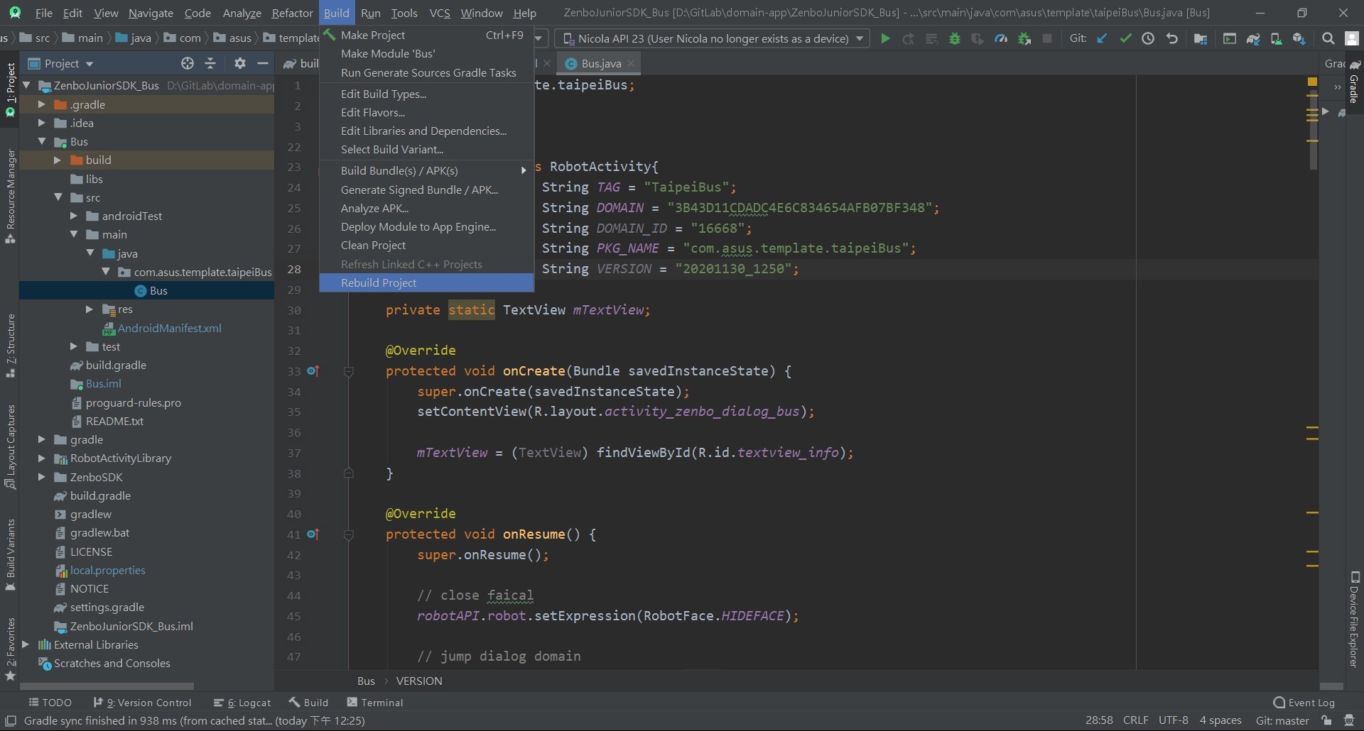

7.1.2 設定 Android 開發環境
開啟 Android Studio,確認您已經下載了 Android 6.0 的 SDK。如尚未下載,請點選 File 下的 Settings。
在 Android SDK 勾選 Android 6.0,並點選 OK 鍵,即完成 Android SDK 6.0 的安裝。
開啟ZenboJuniorSDK_and_SampleCode 專案資料夾,其中 RobotDSBus 即為Taipei Bus的範例程式。我們接下來將會在這支範例程式上,與您一起完成您的第一支Zenbo Junior應用程式。
在您初次開啟範例程式專案時,如出現錯誤訊息「ERROR: SDK location not found. Define a location by setting the ANDROID_SDK_ROOT environment variable or by setting the sdk.dir path in your project's local.properties file.」,則您可以點擊在錯誤訊息中的藍色文字「Set sdk.dir in local.properties and sync project」來排除 SDK 路徑問題,完成後 Build 訊息欄位將顯示如「CONFIGURE SUCCESSFUL in 1s」的執行成功訊息,之後當您再次使用範例程式專案時,就不會再遇到此問題。

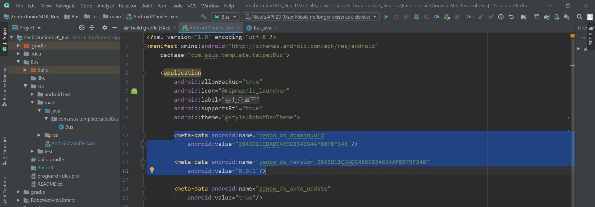

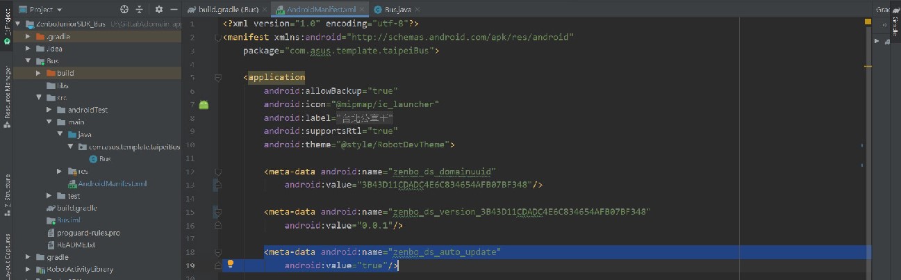

步驟 1:修改 Manifest
開啟ZenboDialogSample\src\main 路徑下ZenboDialogSample 中的AndroidManifest.xml檔案,以「Deploy to Download Server」時所複製到剪貼簿中的字串,覆蓋掉下圖反白處的字串。如您未保留 Deploy 階段時的字串內容,請您參考第 6 章操作方式再次 Deploy 語料之後,複製所需的 Manifest 文字訊息。
您所複製的 Manifest 字串內,包含 Domain 語料的 UUID、語料版本、Package Name,應該會是呈現如下的結構:
<meta-data android:name="zenbo_ds_domainuuid" android:value="3B43D11CDADC4E6C834654AFB07BF348"/>
<meta-data android:name="zenbo_ds_version_3B43D11CDADC4E6C834654AFB07BF348" android:value="0.0.1"/>
<meta-data android:name="zenbo_ds_package" android:value="com.asus.template.taipeiBus
步驟 2:設定安裝時自動更新語料
在AndroidManifest 檔案中,加入下述內容,讓語料在安裝 APK 過程中可以自動進行更新。
<meta-data android:name="zenbo_ds_auto_update" android:value="true"/>

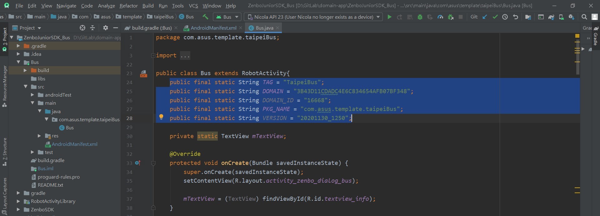

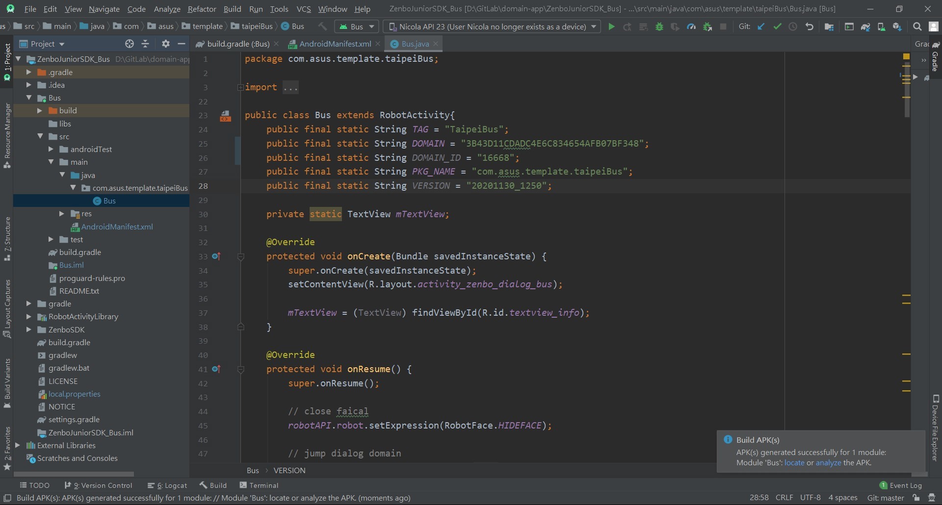

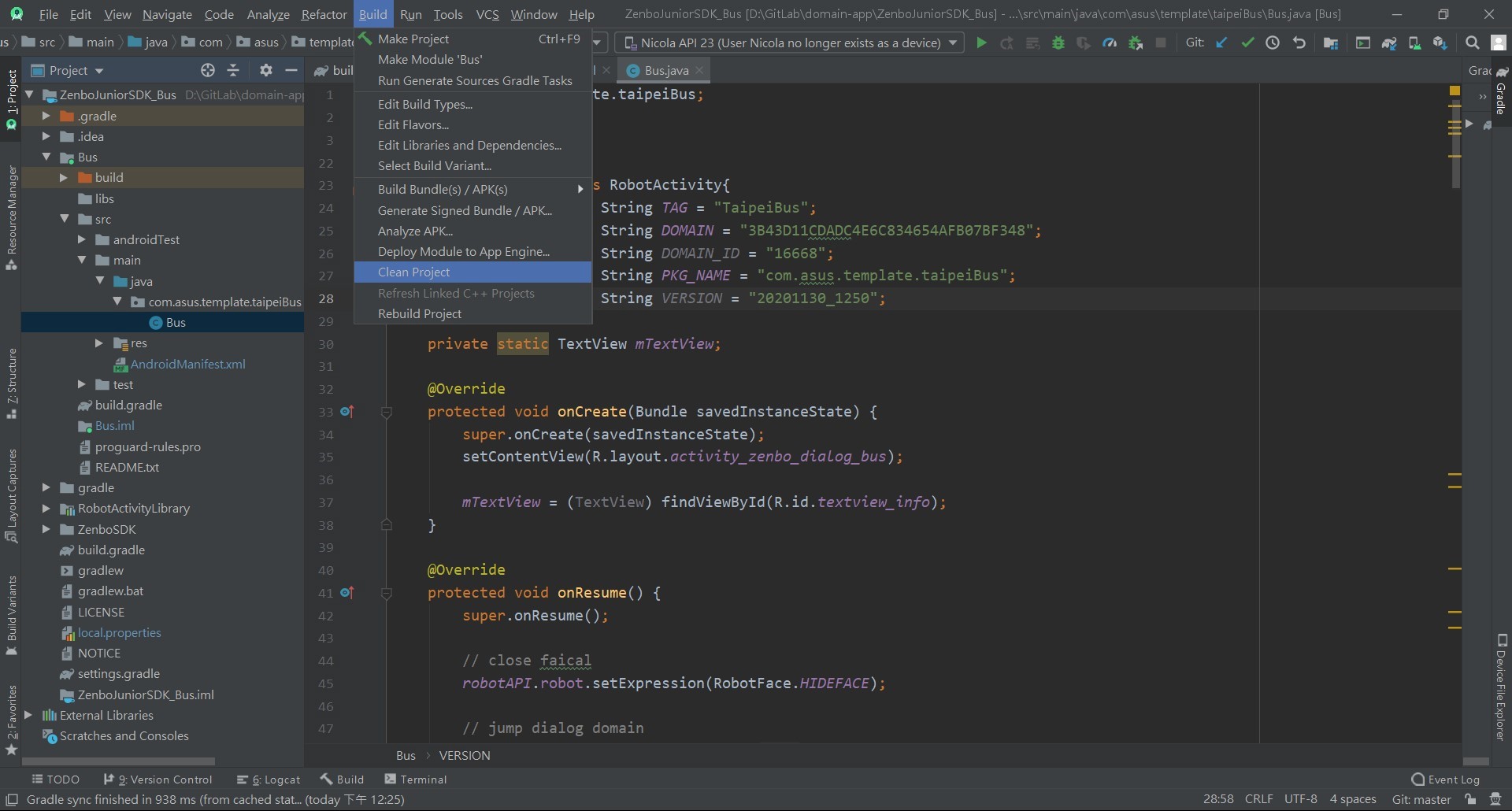

修改專案中的 Bus.java,將 Android Manifest 中的 UUID,覆蓋掉程式中 DOMAIN 的值,路徑  ZenboJuniorSDK_and_SampleCode\RobotDSBus\src\main\java\com\asus\template\taipeiBus。
7.1.4 Android 範例程式說明
我們定義了幾項建議開發者設置的全域變數,可以方便您後續操作 SDK 行為,以下參數分別對應到 Log Tag、Domain UUID、Domain ID、Package Name,範例中將使用到 TAG 以及 DOMAIN,而您可視需求決定是否建立 DOMAIN_ID、PKG_NAME 等參數。
public final static String TAG = "TaipeiBus";
public final static String DOMAIN = "3B43D11CDADC4E6C834654AFB07BF348
public final static String DOMAIN_ID = "16668
public final static String PKG_NAME = "com.asus.template.taipeiBus
public final static String Version = "20201130_1250

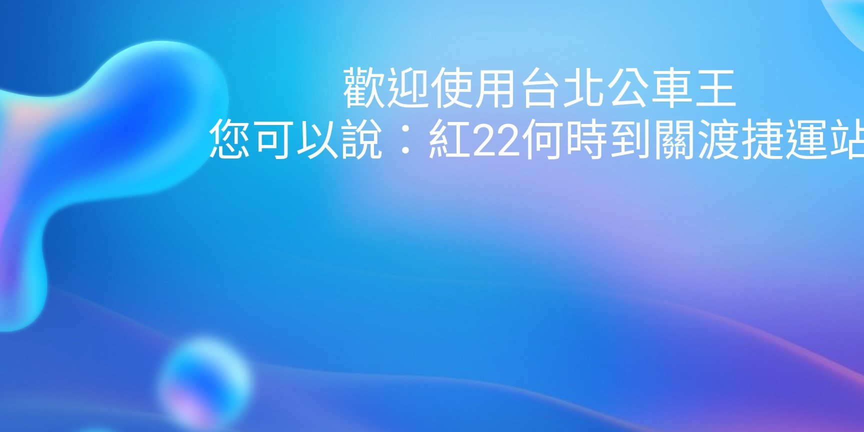

protected void onResume
調用 Zenbo Junior 的 SDK,包括 setExpression、jumpToPlan、speakAndListen、speak,在接下來我們將逐一做介紹。
protected void onResume()
{ super.onResume();
// close faical
robotAPI.robot.setExpression(RobotFace.HIDEFACE);
// jump dialog domain
robotAPI.robot.jumpToPlan(DOMAIN, "taipeibus.intent.user.startApp");
// listen user utterance
robotAPI.robot.speakAndListen("歡迎使用台北公車王", new SpeakConfig().timeout(20));
// robotAPI.robot.speak("歡迎使用台北公車王", new SpeakConfig().timeout(20));

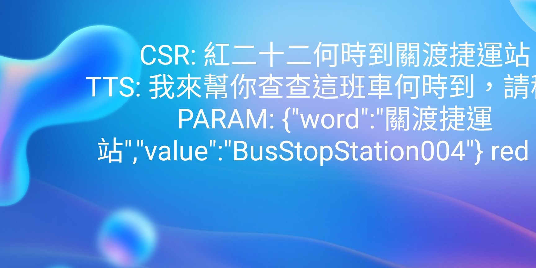

首先,以 queryListenResultJson 解析收到的JSONObject,此處為您介紹五個常用參數的用途,除了範例程式中有使用到的 IntentionId 外,還包括 domain、correctedSentence、 output_text、beliefs 等。這五項資訊的涵義如下:
1. domain: Package Name;
2. IntentionId: 語句的意圖,可以對應 DDE Domain Project 上的 Plan ID;
3. correctedSentence: 是經過校正後的 CSR 內容,若您需要的是原始的 CSR 內容,則請您取用 originalSentence;
4. output_text: 依據您定義的 Intent,此時要發出的 TTS 內容;
5. Beliefs: 為您所有抽取到的參數內容。在後方 PARAM 相關段落中,則為您示範如何以遍歷的方式取得 beliefs 參數的內容,詳情您可以參考 getBeliefArray、getBeliefValue 中的操作方式。
如果您在測試過程中,Log 中所印出的 Intention 值為空字串,可能是表示您未能成功擊中該意圖,這時就需要您檢視意圖設計語句內容,以確認您設計的語句是否能涵蓋實際辨識出的文字內容。

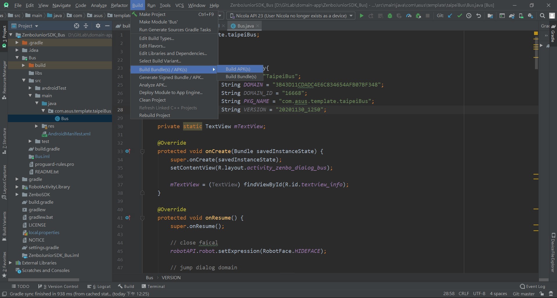

步驟 1:建置專案
依序點擊 Build 頁籤的 Clean Project、Rebuild Project,無需等待 Clean Project 完成,即可點擊 Rebuild Project,Android Studio 將會為您安排依序執行。
步驟 2:建置 APK
在 Android Studio 提示流程完成後,請到 Build 頁籤的 Build Bundle(s) / APK(s)選項,點擊您所需的輸出格式,若要輸出 APK 格式則請點擊 Build APK(s),開始輸出 APK 檔案。
步驟 3:取得 APK 檔案
當 Android Studio 提示已完成 APK 檔案輸出後,請前往專案路徑下取得 APK 檔案,例如 ZenboJuniorSDK_and_SampleCode\RobotDSBus\build\outputs\apk\debug\RobotDSBus- debug.apk,或您可以直接點選提示訊息中的藍色 locate 文字,開啟 APK 檔案所在位置。
步驟 4:安裝 APK 到 Zenbo Junior 機台
在 APK 所在的檔案路徑下,開啟命令提示字元 CMD 後輸入指令進行安裝,若是曾經有安裝過同樣的 APK 到該 Zenbo Junior 的機台過,則需要加上-r 參數,例如以下指令:
如果此時出現 Success 字樣表示安裝成功。 若您於 AndroidManifest.xml 的 zenbo_ds_auto_update 值是設為 true,此時會依照您填寫的語料版本,自 Server 端去下載對應的語料到 Zenbo Junior 機台中,在完成語料更新之後,您就可以開始使用您的程式了。

步驟 2:於程式中做語句測試
進入 Taipei Bus 範例程式後,Zenbo Junior 會發出歡迎語句,並且於畫面上顯示提示訊息,您可以使用「紅 22 何時到關渡捷運站」語句來做測試,並觀察意圖和取得參數的結果,是否與您所設計的語句意圖相符。
對話語句範例:
User:       我要用台北公車王。 Zenbo:     你想查詢哪一班公車?
User:       紅 35。
Zenbo:   請問你要查詢這班車的什麼資訊呢?
User:       第一班車是幾點?
Zenbo:   這班車最早會從 X 出發,起班車時間為 Y。
台北公車王測試語句參考表:
Intent
Sentence
TTS
taipeiBus.intent. user.startApp
我要用台北公車王
你想查詢哪一班公車?
我要用公車王
我要用台北公車
taipeiBus.intent.user. queryBusWhenArriveStation
紅 22 何時到關渡捷運站
我來幫你查查這班車何時到,請稍後
還有多久 757 會到大度立德路口
taipeiBus.intent.user. querySpecificBus
紅 35
請問你要查詢這班車的什麼資訊呢?
taipeiBus.intent.user. querySpecificBus.startStationAndTime
這班車的起始站是哪邊
這班車最早一班是何時
起始站
第一班車是幾點
出發時間
出發地
taipeiBus.intent.user. querySpecificBus.willPassSpecificPlaceOrNot
這班車會不會經過北投區
我幫你查查看,請稍後
會經過關渡
