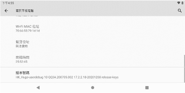

要執行台北公車範例程式,您的 Zenbo Junior II 需要使用 v17.2.2.63 以上的版本,可以在「設定」的「關於平板電腦」檢視「版本號碼」確認。而您的Zenbo Junior II SDK 需為需為v2.1.18.2129 以上的版本。

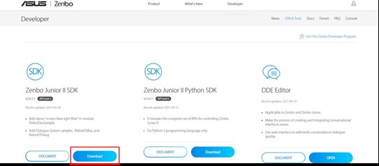

前往華碩開發者平台,網址為 https://zenbo.asus.com/developer/tools/zenbo_junior_ii
點選頁面中間 Zenbo Junior II SDK 區塊的 Download 按鍵下載 SDK 及範例程式。

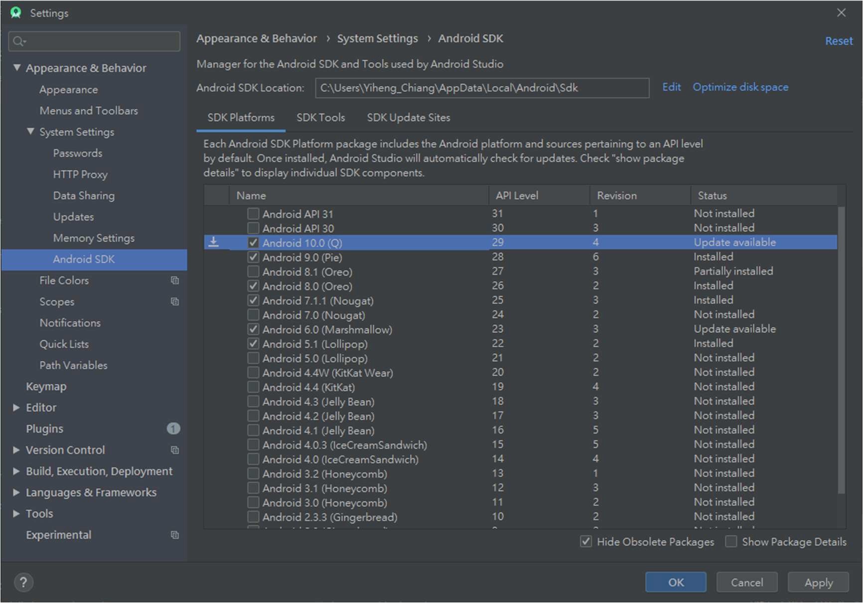

7.1.2 設定 Android 開發環境
開啟 Android Studio,確認您已經下載了 Android 10.0 的 SDK。如尚未下載,請點選 File 下的 Settings。
在 Android SDK 勾選 Android 10.0,並點選 OK 鍵,即完成 Android SDK 10.0 的安裝。

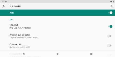

如果出現 error: no devices/emulators found、adb: error: failed to get feature set: no devices/emulators found、- waiting for device -的錯誤訊息,則您需要確認 Zenbo Junior II 機台是否已與該電腦以 Micro USB 線連接。

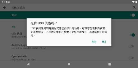

若已連接傳輸線,則需要確認是否已開啟 USB 偵錯。若您尚未開啟 USB 偵錯及取得開發者權限,請您先在設定的關於平板電腦中,連續點擊版本號碼取得開發者權限,然後在系統點擊進階,而後點擊開發人員選項,並確認 USB 偵錯為開啟狀態後,請點選確定以開啟 USB 偵錯。
此時會跳出「允許 USB 偵錯嗎?」視窗,您可以勾選「一律允許透過這台電腦進行」並點擊確定,後續以傳輸線連接同一台電腦時,就不需要再進行確認了。
觸控螢幕並下拉畫面,在選單點擊「已開啟 USB 檔案轉移模式」,點選檔案轉移選項。
重新執行指令,待畫面出現 Success 訊息,即代表程式已完成安裝。
