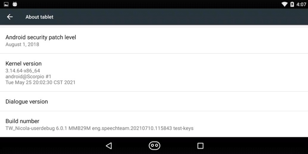

要執行 Hello World 範例程式,您的 Zenbo Junior II 需要使用 v17.2.2.63 以上的版本,您可以在「設定」中的「關於平板電腦」中檢視「版本號碼」確認。而您的Zenbo Junior II SDK 需為 v2.1.18.2129 以上的版本。

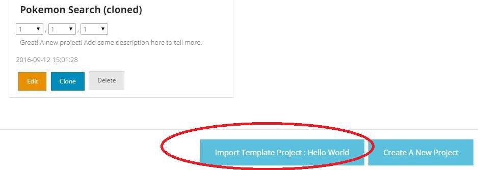

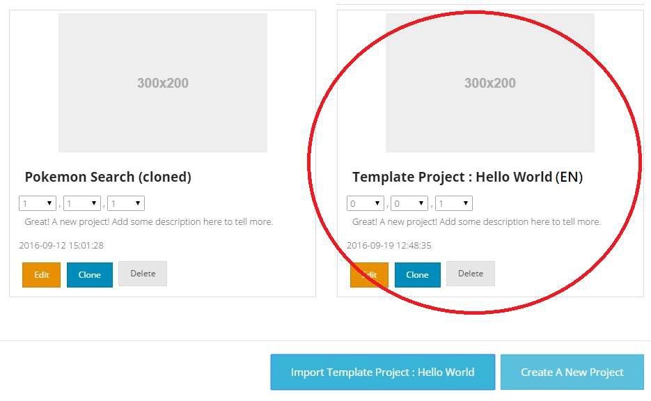

進入網站後,請在 Project Center 點選 Import Template Project。

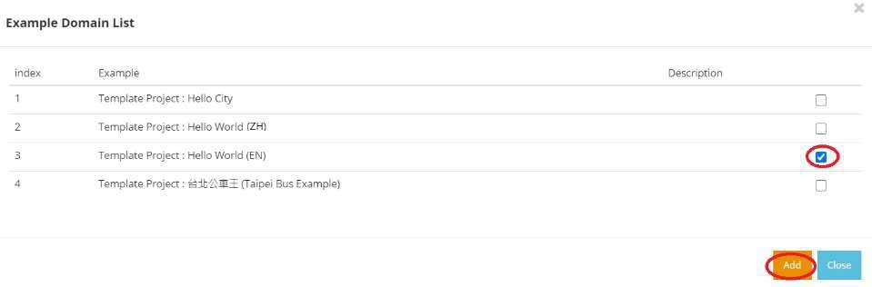

步驟 2:載入 Hello World 範例語料
選擇 Template Project : Hello World,點選 Add 鍵,即可成功匯入專案。

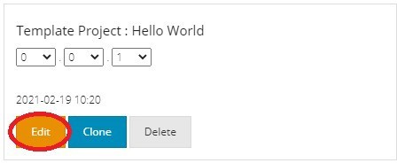

首先,請先點選 Hello World 的 Project 下的 Edit 按鈕,開始編輯該專案。

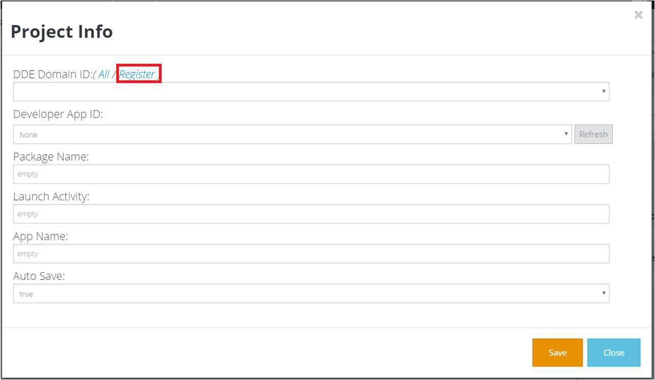

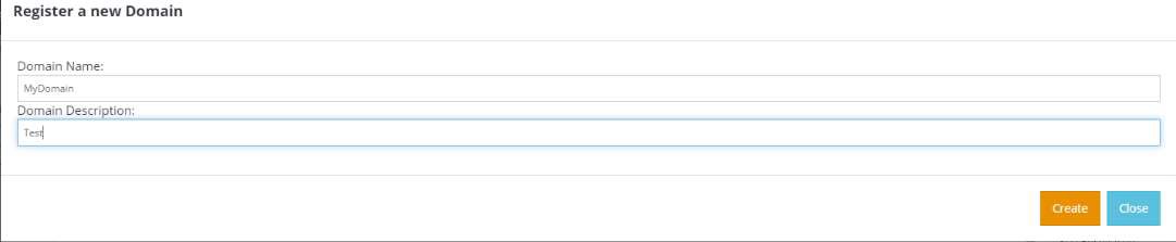

步驟 2:註冊 Domain ID
點選 Project Info 中的 Register。
步驟 3:填入 Domain Name
在 Register a new Domain 的視窗中填入您的 Domain Name 和描述,並按下 Create。
步驟 4:儲存 Project Info
回到 Project Info 中,我們會看到在 DDE Domain ID 中,出現一組新的 Domain,其中包括一個系統配發的數字,而後面的括號裡則會有您剛剛所輸入的 Domain Name,請您選取這個 Domain,並點選 Save 以儲存 Project Info。

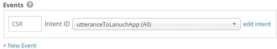

- Events:為 Plan 的觸發條件,需連結到所設計的對應 Intent。關於 Intent 的詳細說明將會在後續的 3.2 章節中為您介紹。

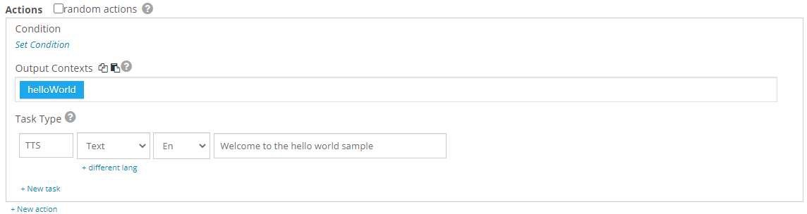

- Actions:當觸發了此 Plan 之後,可設定系統要轉換到哪項 Output Contexts 的狀態,並可設定對應各別語系所要發出的 TTS 語句。

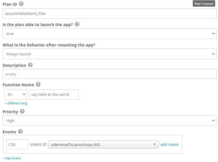

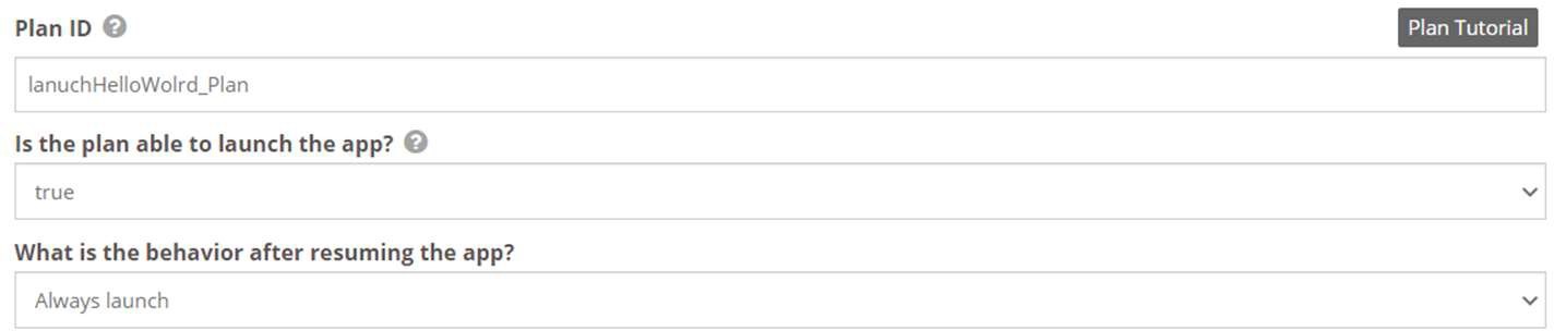

- lanuchHelloWolrd_Plan
該 Plan 中,「Is the plan able to launch the app?」項目設值為 true,表示這個 Plan為 Cross Intent,也就是表示無需處在特定的上下文脈絡下就能被觸發。在 Events 中設置 utteranceToLanuchApp 為此 Plan 所連結的 Intent,而 Intent ID 後方括號中的內容則表示所選用 Intent 的支援語言,當值為 All 時表示將會支援所有的語系。

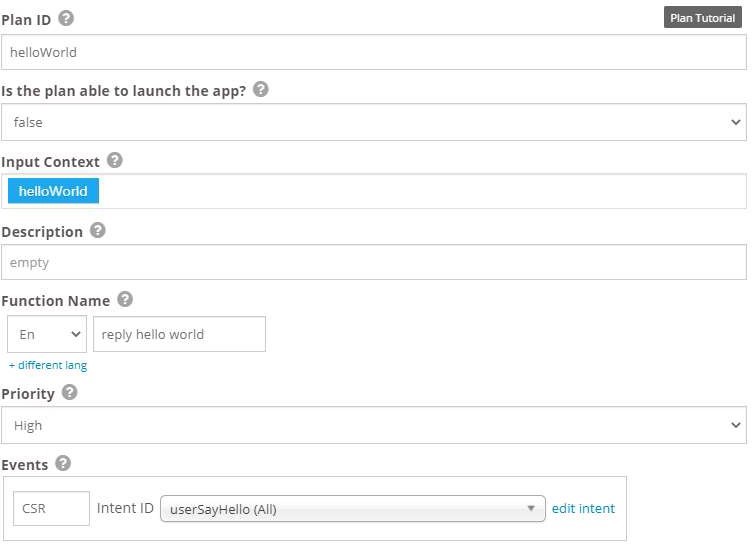

- helloWorld
該 Plan 中,「Is the plan able to launch the app?」項目設值為 false,並且其中的「Input Context」的欄位為「helloWorld」,表示此為 Context 下的 Plan,需要進入到「helloWorld」這個上下文脈絡後,該 Plan 才有機會被觸發。也就是說,在 Events 中所設置連結的 userSayHello 這個 Intent,需要在滿足 Plan 本身的 Context 條件,以及 userSayHello 的意圖要求時,此 Plan 才會被觸發。

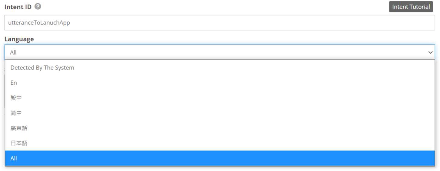

您在設計 Intents 時,也能分別依照不同的語系來設計各別的意圖語句,目前提供的語系選項包括英文、繁體中文、簡體中文、廣東話、日本語,將會對應使用者Zenbo Junior 機台的語系設定,來提供不同語系的意圖支援。如果您設計意圖時,選擇All 則表示在機台語系設定切換至上述各語系時,系統都將支援此 Intent 的意圖語句。

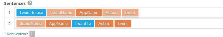

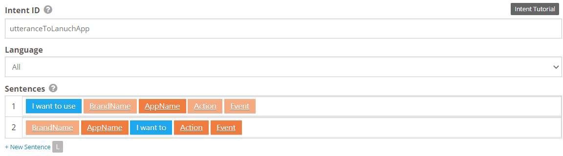

- utteranceToLaunchApp
本意圖設計兩個句型,第一個句型由五個部分組成,一個藍字,一個橘字,以及三個淡橘色的橘字。而在<AppName>可以代入 Hello World,也就是說,當使用者講「我要用 Hello World」即會選中這一個意圖。

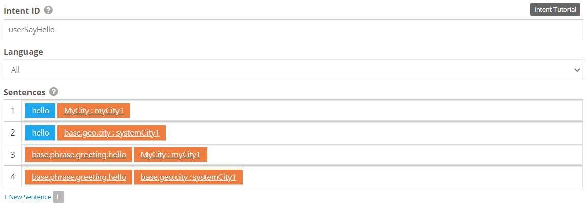

- userSayHello
本意圖中設計了五個句型,其中第五個句型是由一個藍字,以及一個橘字組成。在 MyCity 這個 Concept 內有「白色城市」、「黑色城市」等詞彙,代表當使用者說出「哈囉白色城市」或「哈囉黑色城市」,皆會命中此意圖。

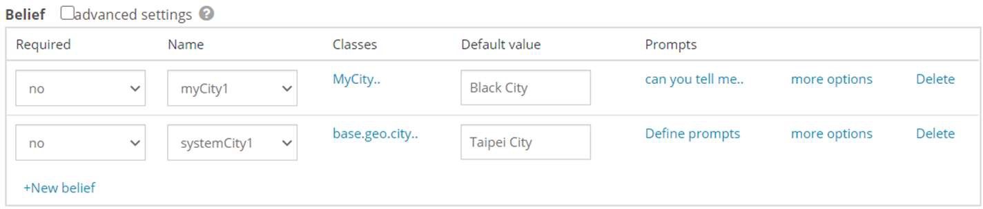

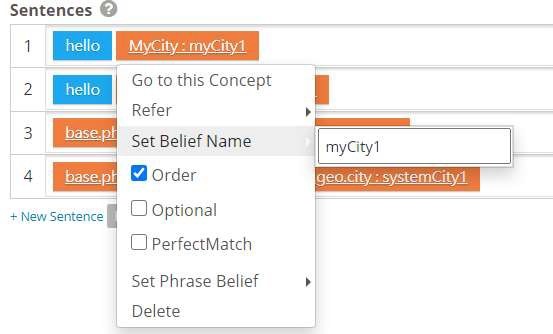

若在意圖中需要抽取參數,需要為其加入 Belief Name,設定方式是在要設定的橘字上,點擊滑鼠左鍵,並在 Set Belief Name 處設定參數名稱。
橘字還可以設定使用的方式,例如是否要依順序(Order)使用、是否為可選(Optional)項目、完全命中(PerfectMatch),都將會影響到語句是否可擊中所設計的意圖。詳細的操作方式,可以參考 DDE 的使用教學文件。

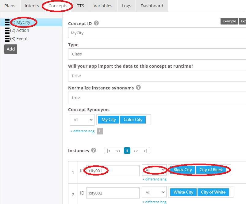

3.3 Concept 說明
Concept 為詞彙的集合,您可以把同類型詞彙都定義在同一個 Concept 內,以方便管理。
以本範例而言,MyCity 有 2 組 Instance 分別為 city001、city002。在每個 ID 後方欄位裡,可以填入一組同義詞。以 city001 為例,即表示「Black City」和「黑色城市」這兩個詞彙,在本應用中就代表著相同的意義。
另外,請留意 Concept 需要依據語系來設計的,如希望該詞彙在所有語系皆可支援,則可選擇 all,否則請加入在指定語言的列表中。您可點選 + different lang 處新增所要支援的語系詞彙,目前提供英文、繁體中文、簡體中文、廣東話、日本語的語系選項。

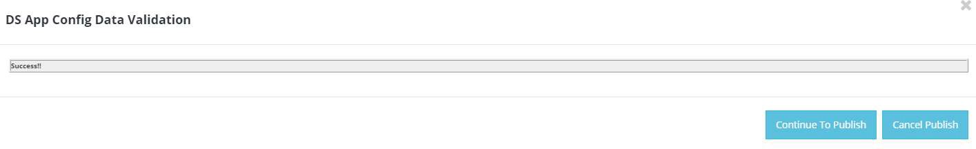

點選螢幕右方的 Publish 按鈕,之後會跳出 Data Validation 的畫面。

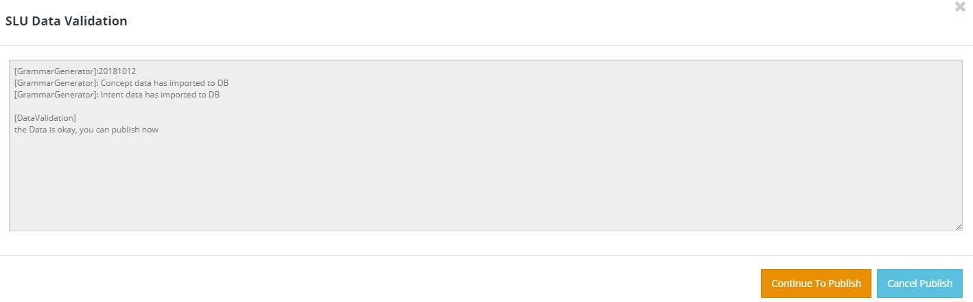

步驟 2:資料驗證
請點選 Continue To Publish,畫面會跳出 Validation 的結果。若顯示「Success!!」表示資料驗證無誤。
步驟 3:完成語料發佈
請點選 Continue To Publish。
執行完畢後,上方會跳出 Success 資訊,表示此時已發佈成功。

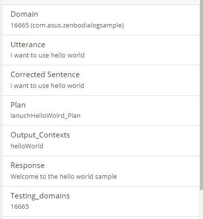

5. 在 DDE 直接測試語料
在 DDE 頁面的右端,有提供一個語料測試的工具介面,您可以透過文字方式,在此模擬語句與對話意圖間的關係,確認是否能讓目標語句擊中您所預期的意圖,及能否取得您所需要的參數值。
下圖為輸入「我要用 hello world」後的回傳結果。

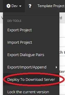

步驟 1:上傳語料
在 Dev 頁籤下點擊「Deploy To Download Server」,將語料上傳 Server。

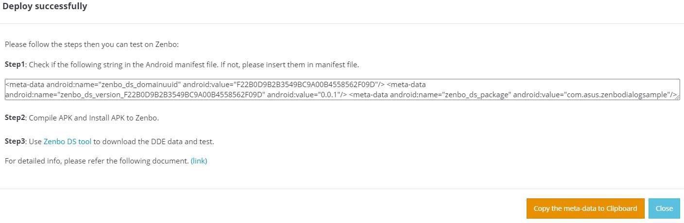

步驟 2:取得 Metadata(重要步驟)
點擊跳出的完成畫面右下方的「Copy the meta-data to Clipboard」按鈕,複製 Manifest 文字訊息。在開發 Android App 時,會需要將 Manifest 文字訊息貼上到 Android Manifest 中,操作步驟我們將在後續的 7.1.3 章節中為您詳細說明。

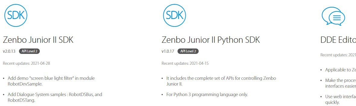

前往華碩開發者平台,點選頁面中間 Zenbo Junior II SDK 區塊的 Download 按鍵下載 SDK及範例程式,網址為 https://zenbo.asus.com/developer/tools/zenbo_junior_ii

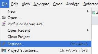

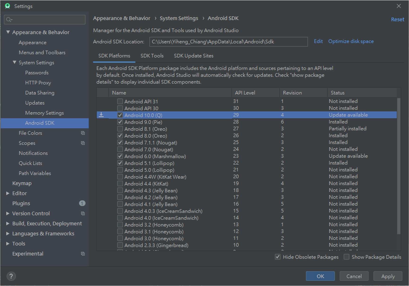

開啟 Android Studio,確認您已經下載了 Android 10.0 的 SDK。如尚未下載,請點選 File 下的 Settings。
在 Android SDK 勾選 Android 10.0,並點選 OK 鍵,即完成 Android SDK 10.0 的安裝。

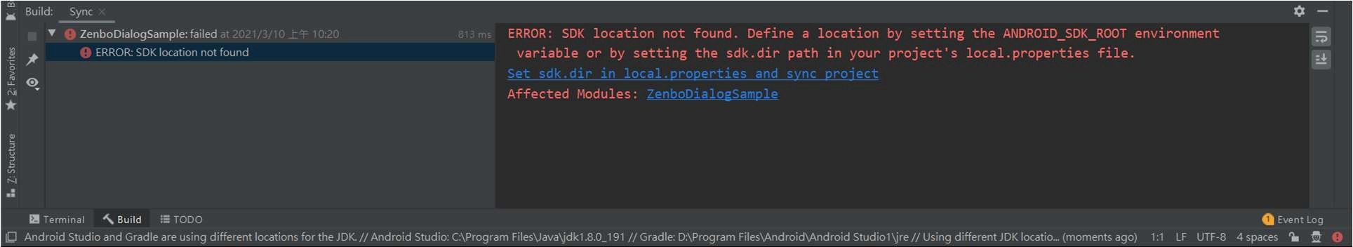

在您初次開啟範例程式專案時,如出現錯誤訊息「ERROR: SDK location not found. Define a location by setting the ANDROID_SDK_ROOT environment variable or by setting the sdk.dir path in your project's local.properties file.」,則您可以點擊在錯誤訊息中的藍色文字「Set sdk.dir in local.properties and sync project」來排除 SDK 路徑問題,完成後 Build 訊息欄位將顯示如「CONFIGURE SUCCESSFUL in 1s」的執行成功訊息,之後當您再次使用範例程式專案時,就不會再遇到此問題。

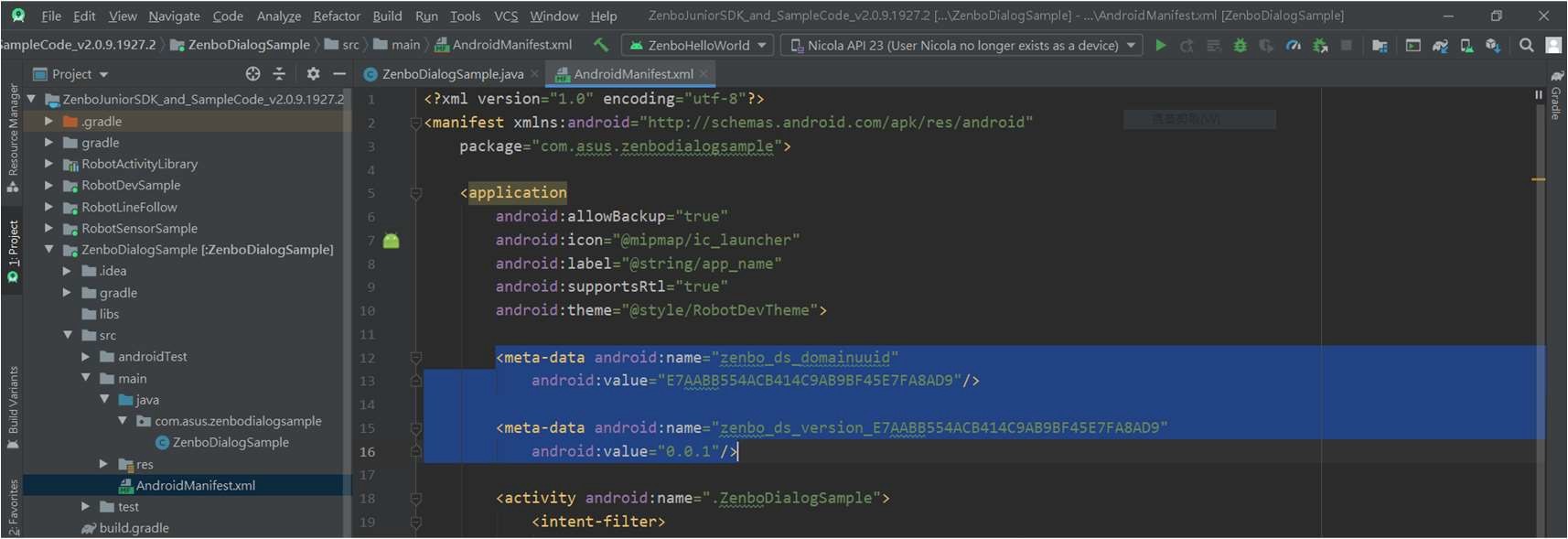

步驟 1:修改 Manifest
開啟ZenboDialogSample\src\main 路徑下ZenboDialogSample 中的AndroidManifest.xml檔案,以「Deploy to Download Server」時所複製到剪貼簿中的字串,覆蓋掉下圖反白處的字串。如您未保留 Deploy 階段時的字串內容,請您參考第 6 章操作方式再次 Deploy 語料之後,複製所需的 Manifest 文字訊息。
您所複製的 Manifest 字串內,包含 Domain 語料的 UUID、語料版本、Package Name,應該會是呈現如下的結構:
<meta-data android:name="zenbo_ds_domainuuid" android:value="1B4C7D6DF6034B389316818208D1BFF7"/>
<meta-data android:name="zenbo_ds_version_1B4C7D6DF6034B389316818208D1BFF7" android:value="0.0.1"/>
<meta-data android:name="zenbo_ds_package" android:value="com.asus.zenbodialogsample"/>

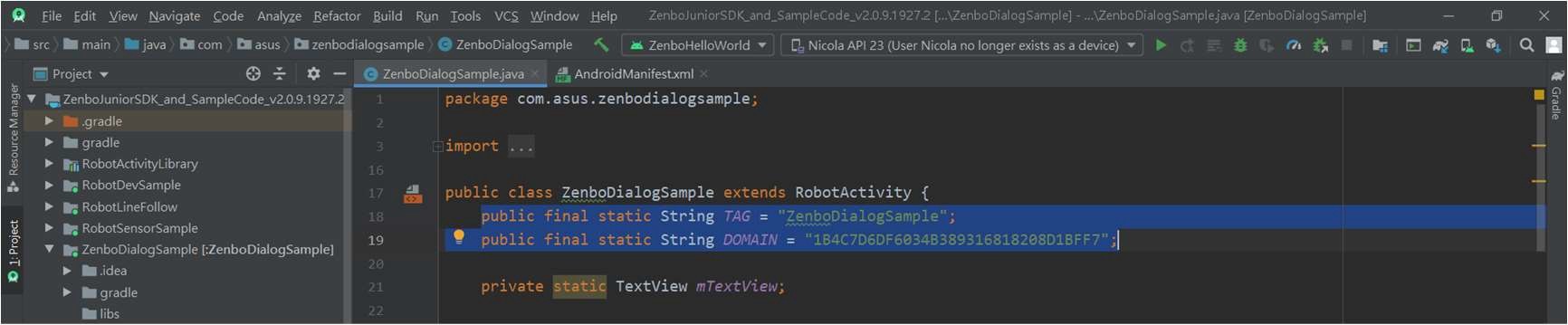

步驟 3:更新範例程式中的 UUID
修改專案中的 ZenboDialogSample.java,將 Android Manifest 中的 UUID,複製到程式中的 DOMAIN 參數值,檔案路徑為 ZenboDialogSample\src\main\java\com\asus\zenbodialogsample。

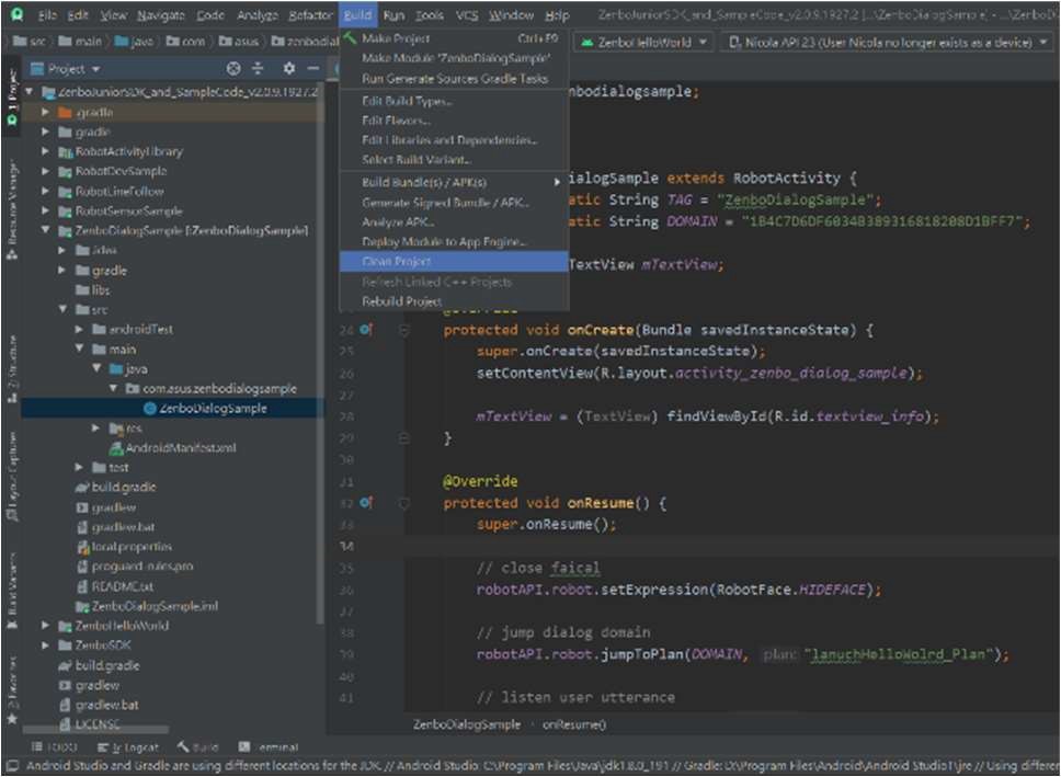

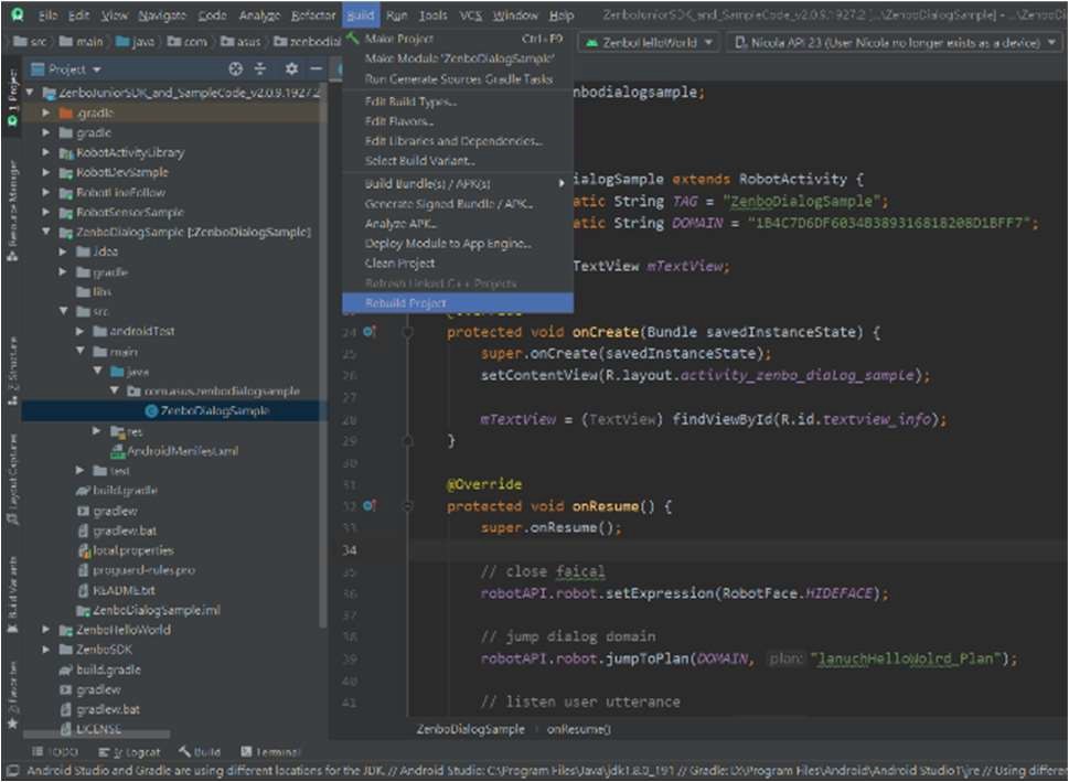

步驟 1:建置專案
依序點擊 Build 頁籤的 Clean Project、Rebuild Project,無需等待 Clean Project 完成,即可點擊 Rebuild Project,Android Studio 將會為您安排依序執行。

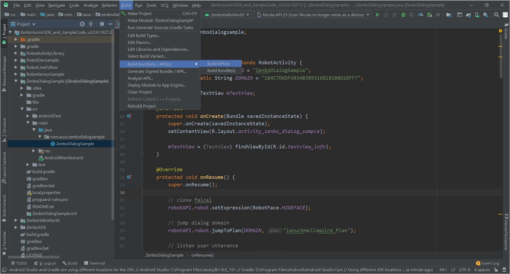

步驟 2:建置 APK
在 Android Studio 提示流程完成後,請到 Build 頁籤的 Build Bundle(s) / APK(s)選項,點擊您所需的輸出格式,若要輸出 APK 格式則請點擊 Build APK(s),開始輸出 APK 檔案。
步驟 3:取得 APK 檔案
當 Android Studio 提示已完成 APK 檔案輸出後,請前往專案路徑下取得 APK 檔案,例如 ZenboDialogSample\build\outputs\apk\debug\ZenboDialogSample-debug.apk,或您可以直接點選提示訊息中的藍色 locate 文字,開啟 APK 檔案所在位置。

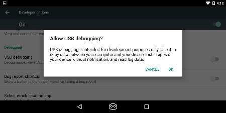

如果出現 error: no devices/emulators found、adb: error: failed to get feature set: no devices/emulators found、- waiting for device -的錯誤訊息,則您需要確認 Zenbo Junior II 機台是否已與該電腦以 Micro USB 線連接。

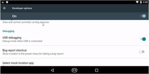

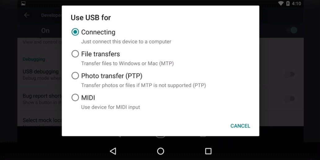

若已連接傳輸線,則需要確認是否已開啟 USB 偵錯。若您尚未開啟 USB 偵錯及取得開發者權限,請您先在設定的關於平板電腦中,連續點擊版本號碼取得開發者權限,然後在系統點擊進階,而後點擊開發人員選項,並確認 USB 偵錯為開啟狀態後,請點選確定以開啟 USB 偵錯。
此時會跳出「允許 USB 偵錯嗎?」視窗,您可以勾選「一律允許透過這台電腦進行」並點擊確定,後續以傳輸線連接同一台電腦時,就不需要再進行確認了。

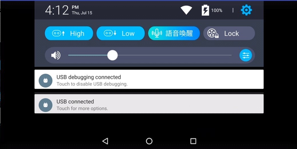

觸控螢幕並下拉畫面,在選單點擊「已開啟 USB 檔案轉移模式」,點選檔案轉移選項。
重新執行指令,待畫面出現 Success 訊息,即代表程式已完成安裝。

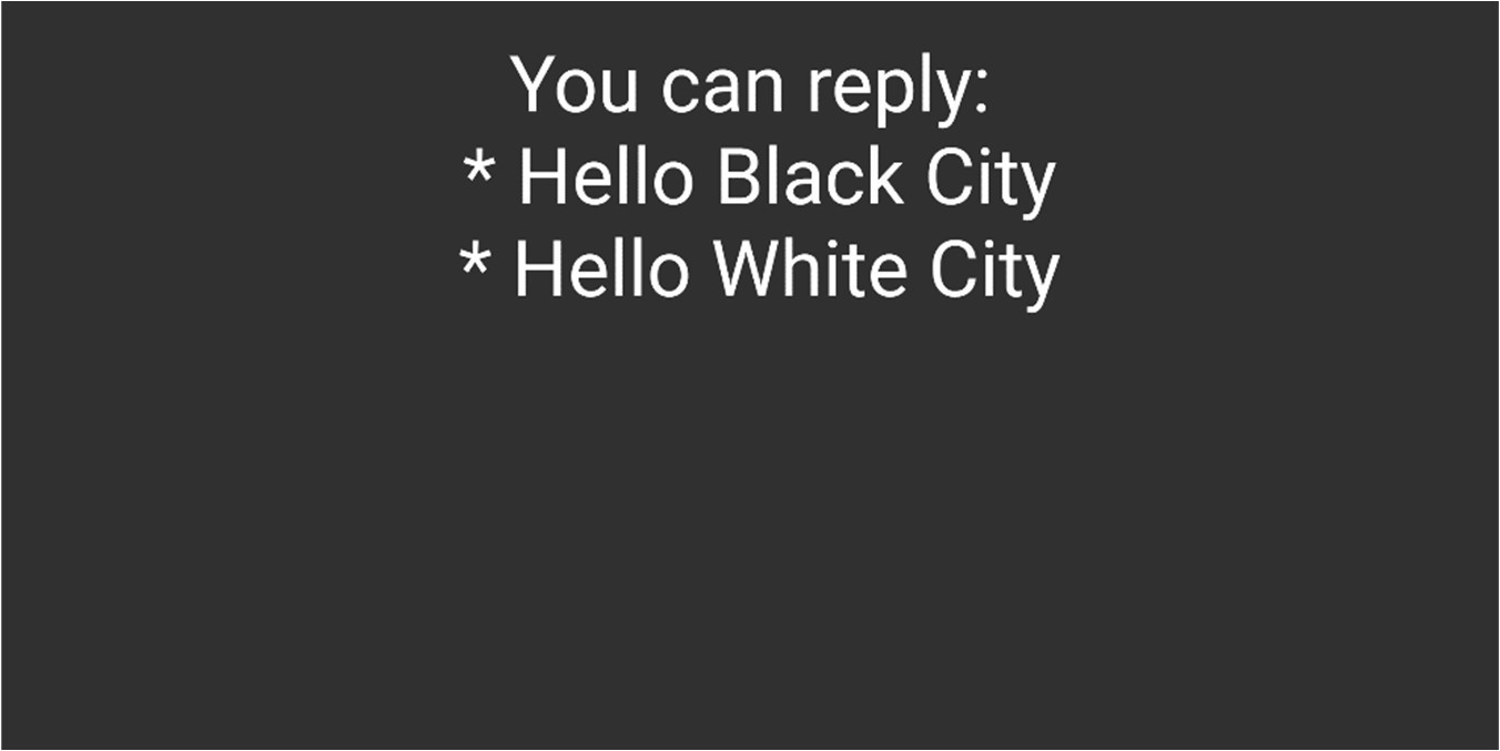

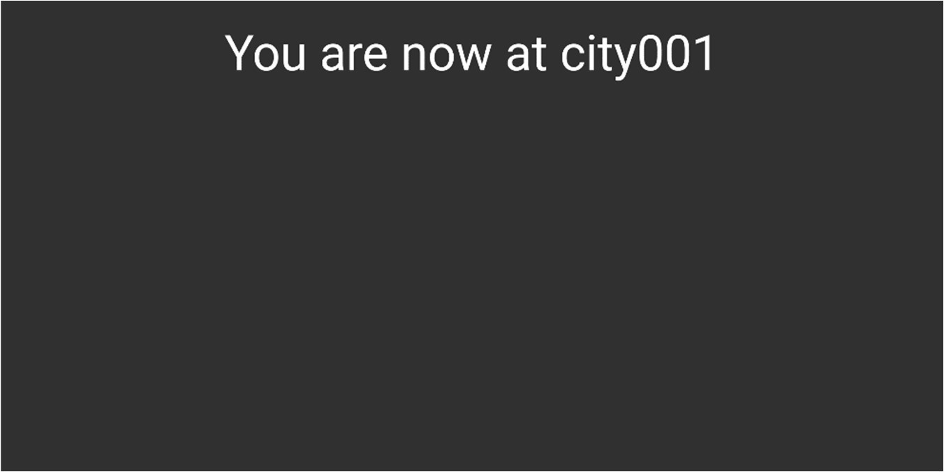

進入 Hello World 範例程式後,Zenbo Junior II 會詢問 Which City Do You Like,您可以回答「哈囉黑色城市」或「哈囉白色城市」語句來做測試,並觀察意圖和取得參數的結果,是否與您所設計的語句意圖相符。

哈囉高雄 |
userSayHello |
嗨紐約 |
