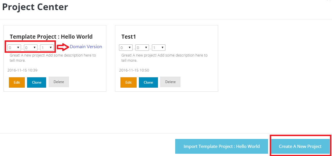

[1-1]開啟DDE的網址,登入帳號密碼
[1-2]使用者登入對話編輯器(DDE)以後,會彈出Project Center。選取右下角的”Create A New Project”。
[1-3]點選新增Project框中的橘色”Edit”進入編輯畫面。

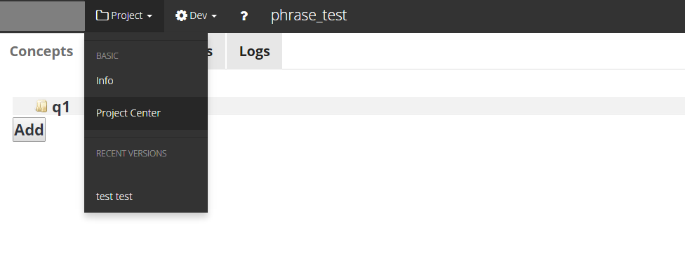

(如果要重新選擇Project,可透過點取左上角的Project選單中的Project Center來選取)

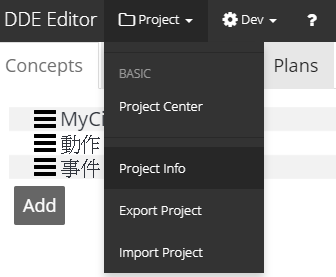

[2-1]點選上端控制列的Project
[2-2]選取Project Info
Project Info位於下圖

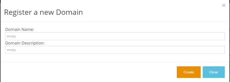

[2-3]點選Register 來註冊DDE Domain ID
假設要使用Zenbo進行測試會需要使用到UUID(universally unique identifier,如何使用詳見Update Your Apk On Zenbo文章)
如果已註冊過可直接選取,跳至步驟[2-5]
[2-4]填入Domain Name 與 Domain Description後按下”Create”

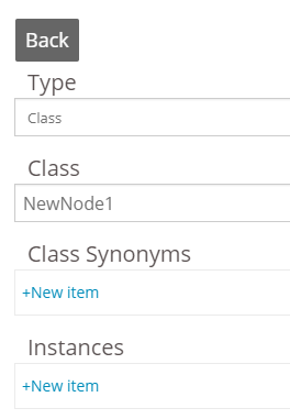

[3-2]點擊Add產生初始ID為NewNode1的Concept
[3-3]點擊NewNode1,開始編輯其內容

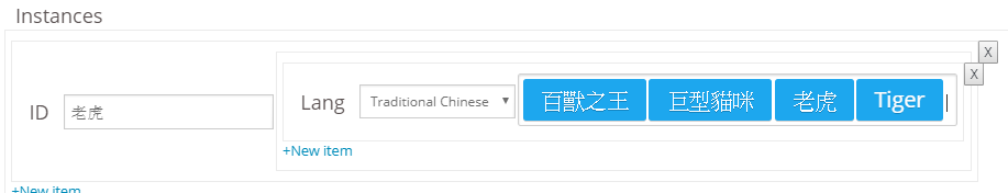

[3-4]點選Class欄位,改值”NewNode1” => “animal”

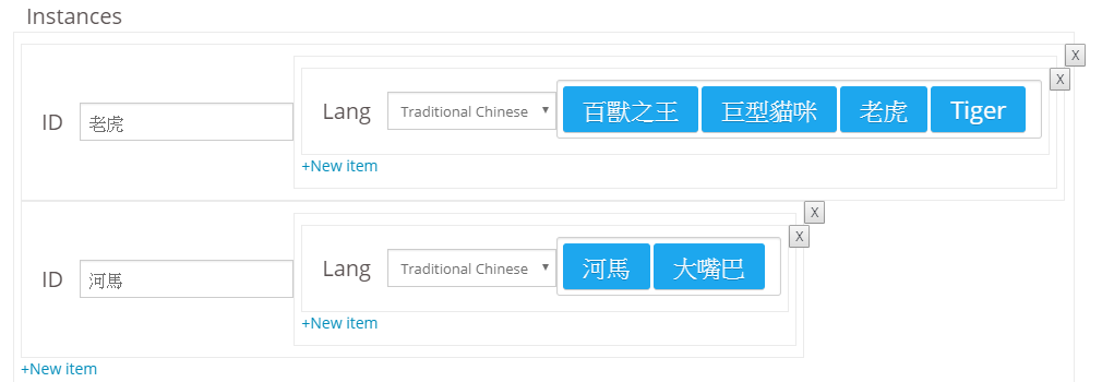

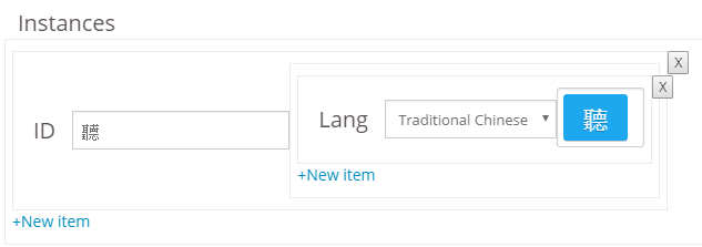

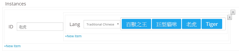

[3-5]按下Instances的 +New item
[3-6]在Instance的ID欄位填”老虎”

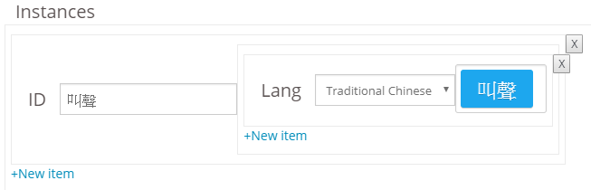

[3-7]在Instance的語言選擇 Traditional Chinese
[3-8]在Instance裡面填入”百獸之王”,按下Enter。填入”巨型貓咪”,按下Enter。填入”老虎”,按下Enter。填入”Tiger”,按下Enter。
[3-9]請仿造 [3-5]~[3-8]形成下圖
備註:上列步驟為增加多種動物名稱,而每種Instance 放置相似意思的詞彙。
當zenbo背景設定是你所設定的Lang時會引用該Instance,當然你也可以選擇全語言通用。而上圖中的藍色標籤可以透過點擊改變其中的值。

[3-11]點擊Concept “動作”
[3-12]請仿造 [3-5]~[3-8]形成下圖

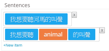

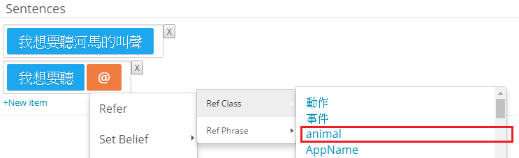

[4-6]點選Sentences的 +New item來增列語句
[4-7]在新增的欄位中填入”我想要聽河馬的叫聲” + Enter
[4-8]再按一次+New Item
[4-8]填入”我想要聽”後+Enter。
[4-9]填入 “@” + Enter
[4-10]選擇animal
註解:
如果想要用一句話來表達聽多種動物的意思,便需要引用在上一步所編列好的Concept: animal。假設我想要輸入 我想要聽@動物的叫聲 來表達我想要聽某種動物的叫聲,便可以先輸入 我想要聽 然後鍵入 @ 符號,此時會有上圖選單列出現,並且選擇Refer->Ref Class,並且點選animal後,鍵入 的叫聲 。
[4-11]輸入“的叫聲”+Enter,最後可以得到如下圖的畫面。

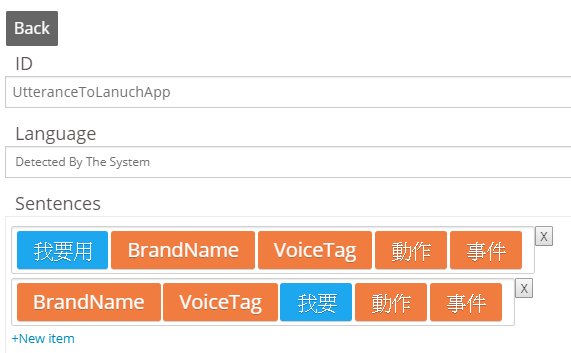

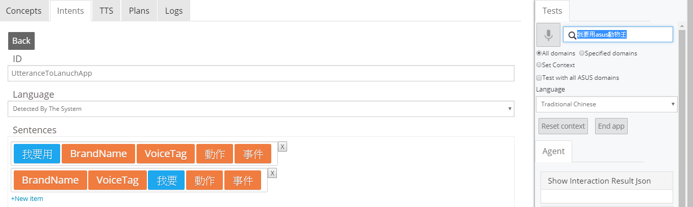

[4-13]點擊Intent “UtteranceToLanuchApp” 查看。
畫面如下:
BrandName與VoiceTag為內建的Concept。
BrandName為project-info裡所設定的Brand,VoiceTag為 App Name。
建立完以後的句子會像是  我要用 asus 叫聲動物王 聽 叫聲。

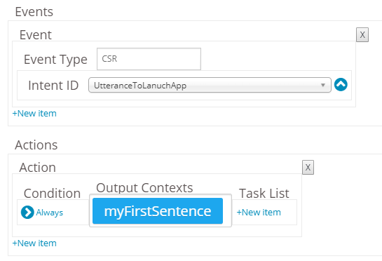

[5-3]確認”Will this plan launch this app” 是 true,代表此plan為啟動app的plan
[5-4]點選Event 的 +New Item

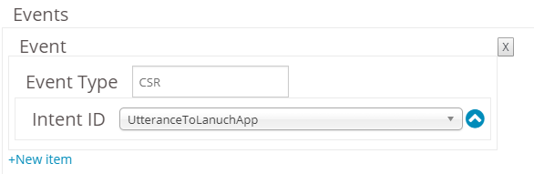

[5-5]設定Event為CSR(語言辨識結果)
宣告利用語言辨識結果來觸發此plan
[5-6]設定Intent ID至 “UtteranceToLaunchApp”
[5-7]新增Action,點選 +New Item
[5-8]將Output Contexts 填入為”myFirstSententce”

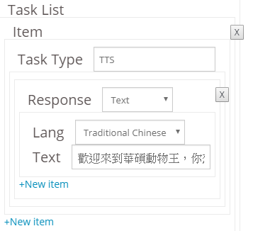

[5-9]點開 Task List 內的 + New Item
[5-10]選取Task Type為 TTS來設定回覆語句
[5-11]設定Response下的Lang為Traditional Chinese
備註:
因為編者的Zenbo背景為繁體中文,所以設定Traditional Chinese。
[5-12]設定Response下的Text為 “歡迎來到華碩動物王,你想要聽什麼動物的叫聲嗎?”

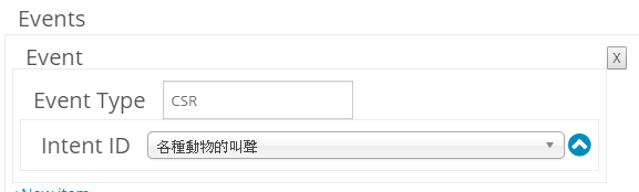

[5-20]選擇Event Type 為 CSR
[5-21]選擇Event的 Intent ID為 “各種動物的叫聲”

Event是觸發此plan的先決條件之一。可以看到在Plan “ThisPlanLaunchingThisApp”中,我們將event設定為CSR(語言辨識結果),然後設定觸發的Intent為 “UtteranceToLaunchApp”。並在action中,我們設定output contexts 為”myFirstSentence”。
如果流程要到plan “myFirstPlan” 的話,就必須要把”myFirstPlan”中的 input context 設定為 myFirstSentence,一旦流程進入“ThisPlanLaunchingThisApp”之後,再觸發” myFirstPlan”的event就會進入”myFirstPlan”。總而言之,plan的流程是藉由context串連以及event觸發。當input context符合與event觸發(可在app的程式碼撰寫中,設定透過其他event觸發,例如點擊),就會進入此plan。
當流程確定進入plan之中,便會執行其Action。在上面的步驟裡面,我們設定了TTS 的Task在Action中。一旦Action的條件滿足(在此都是選擇always),就會執行Task以及設定output context。

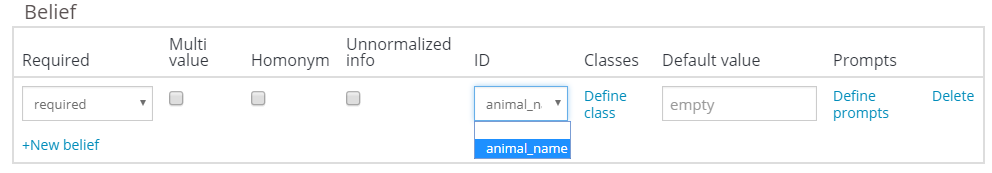

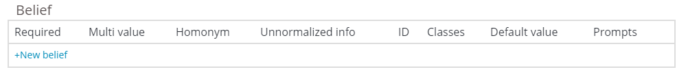

[6-9]看頁面最下方的belief,並且點擊+New belief
[6-10]選擇ID為剛剛設定的 animal_name

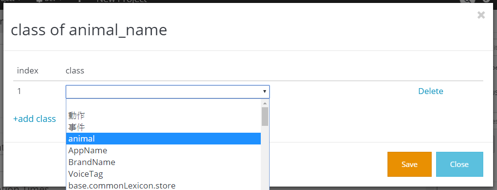

[6-11]點擊Define Class
[6-12]點選class 至 animal
[6-13]確定Required為required
備註:
代表此Belief有被擷取到,才會進入此plan。

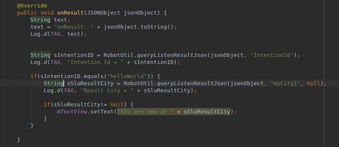

2.In-APP中的SLU JSON取得方法:
如下圖所示,利用call back之後的OnResult得到JSONObject,就是SLU result。
可以透過 RobotUtil.queryListenResultJson來擷取出不同的結果。例如範例中分別獲得 Plan ID 以及 SLU result特定資訊。

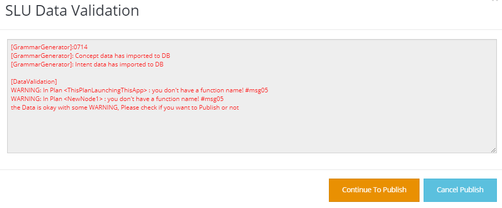

完成一個完整的domain之後,就需要將configuration publish至server,然後進行測試。

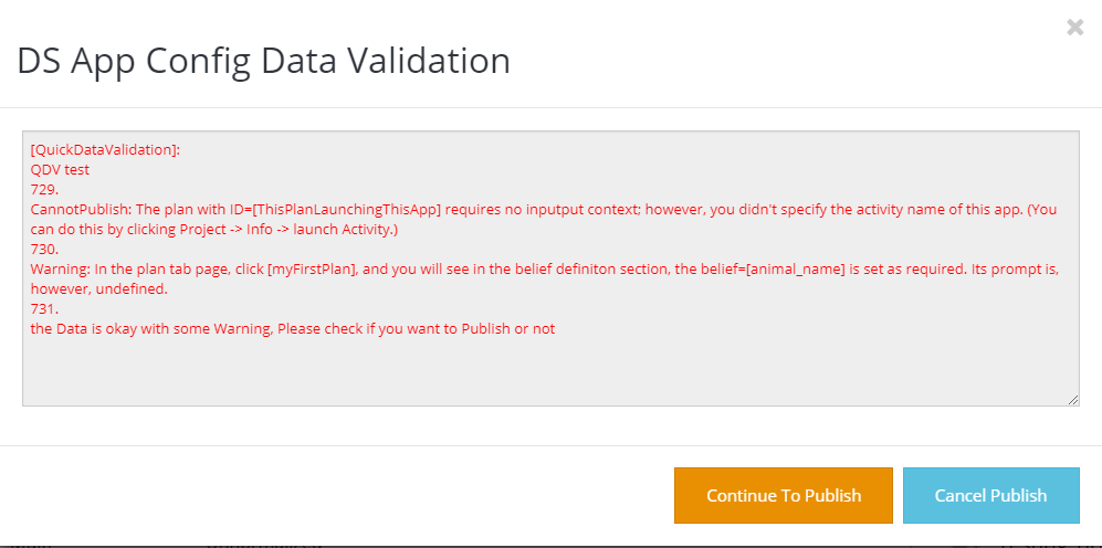

[7-1]按下編輯器右上角的Publish
[7-2]先跳出對你當下的APP Config檢測結果
[7-3]確認完點擊Continue To Publish
[7-4]跳出對話視窗告知你SLU(Spoken Language Understanding) 的 data 有無異常
[7-5]確認正常後按下 “Continue To Publish”,然後得到成功訊息即完成Publish

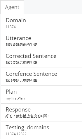

Step 8. 測試
在DDE的右側,有簡單的測試視窗提供給開發者。按下麥克風可以透過口說的方式進行對話,或者也可以輸入文字到有放大鏡的欄位。

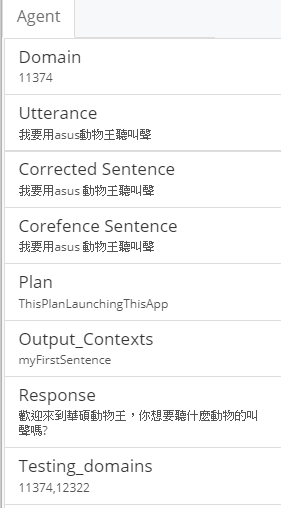

[8-1]鍵入我要用asus動物王聽叫聲
[8-2]觀察右下方資訊,可以看到被對應到哪個Domain、Plan以及Output Contexts等資訊。

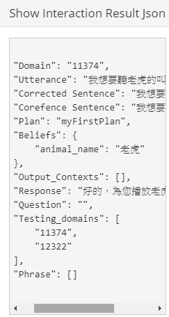

[8-3]最後再輸入 我想要聽老虎的叫聲
[8-4]觀看結果,發現的確有串到下一個Plan “”。(如果放置成錯誤的Lang,測試中文的時候會沒有任何回應)。
[8-5]繼續將結果往下拉觀察
可以看到成功地進入正確的domain、plan以及belief。

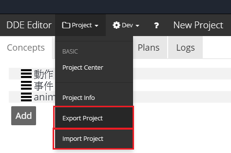

  1. 匯入與載出
    我們可以將資料利用匯出而存至外部空間,也可以將匯出的資料載入回DDE。可以分兩種型式
    • Export/Import Partial Config
      • 整個Domain匯出。
    • Export/Import/Append Partial Config
      • 僅匯出/載入部分的Config。
  • Append Partial Config,僅僅將跟現行Config不同ID的資料附加上去。
