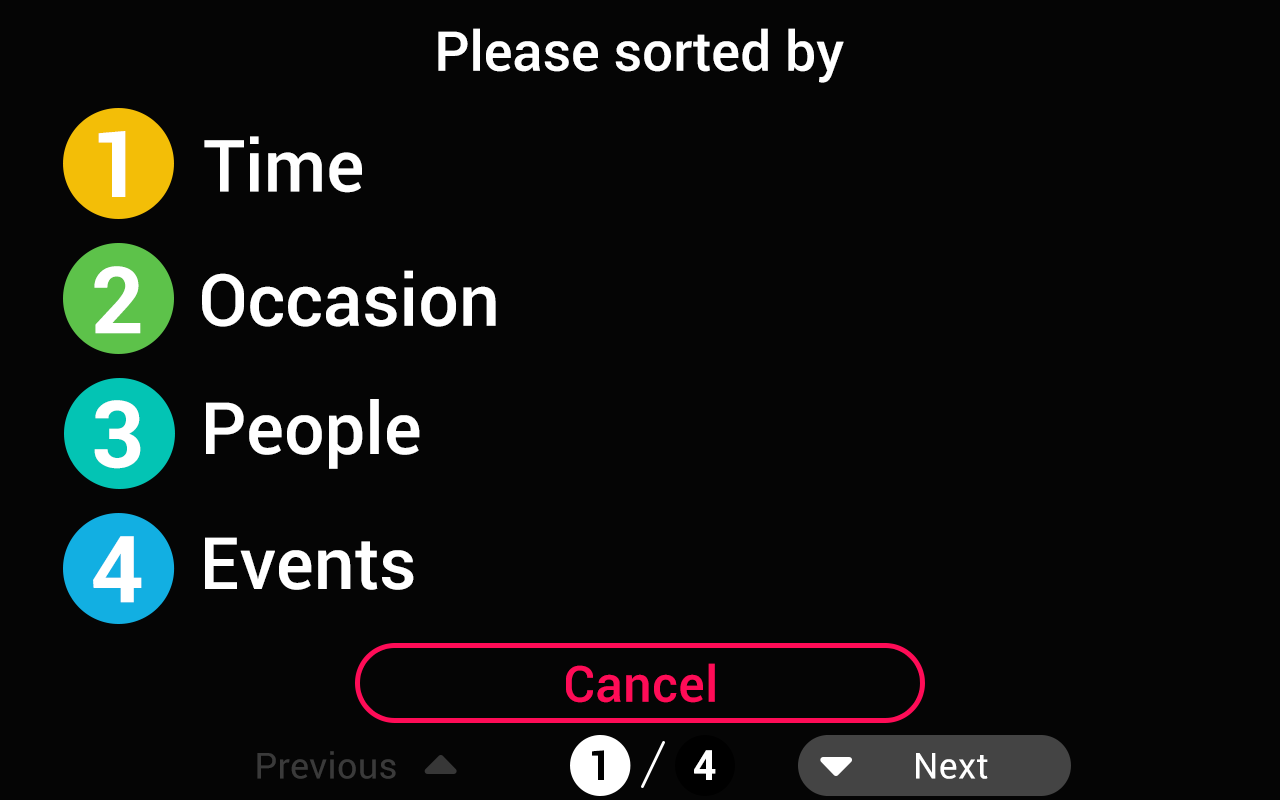

用法和階層規則
不同大小的編號標籤必須遵守一定的使用規則。 沒有黑色邊框的大標籤僅用於單欄或雙欄清單,帶有黑色邊框的小標籤用於水平式的聯絡人列表或grid view。 數字及其對應的顏色標籤順序是固定的,從上到下,從左到右排列。

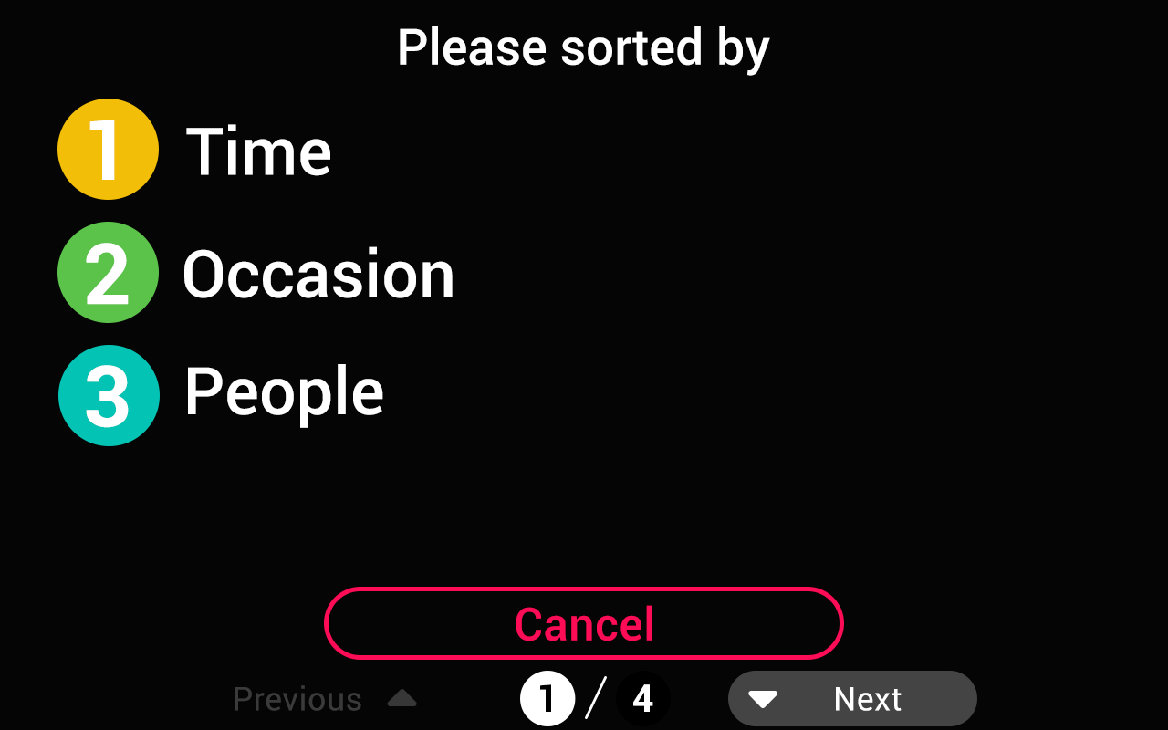

  1. 單列列表
    顯示含有大標籤的垂直式單列列表。
    使用
    大圓圈必須用於清單列表,並且從上到下排序,並以正確的顏色順序排列。
    Yellow: # f3be07      >    Green: #5dc24a      >    Blue-green: #03c4b4

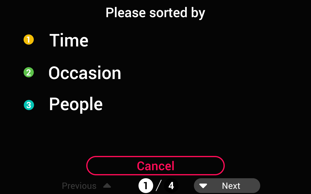

    不要這樣使用
    清單列表中的訊息超過三行。

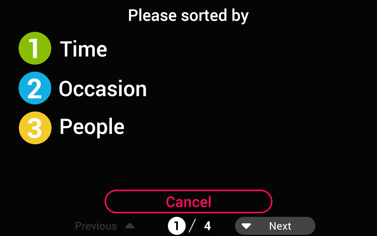

    不要這樣使用
    清單上的編號選項必須從上到下遵循正確的順序。

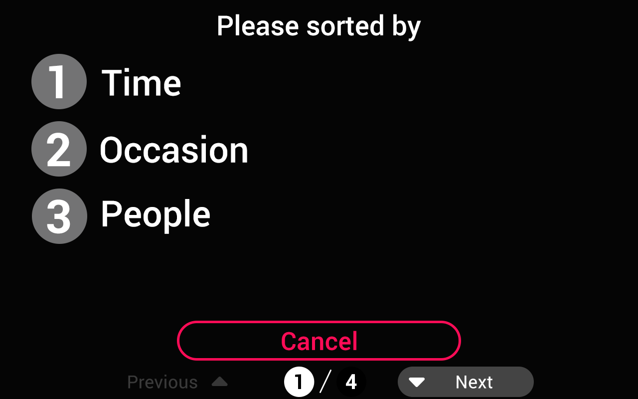

    不要這樣使用
    清單上的編號選項不允許有任意顏色; 他們只能從上述三種顏色中選擇:黃色、綠色和藍綠色。
    不要這樣使用
    不得更改清單上編號選項的大小。

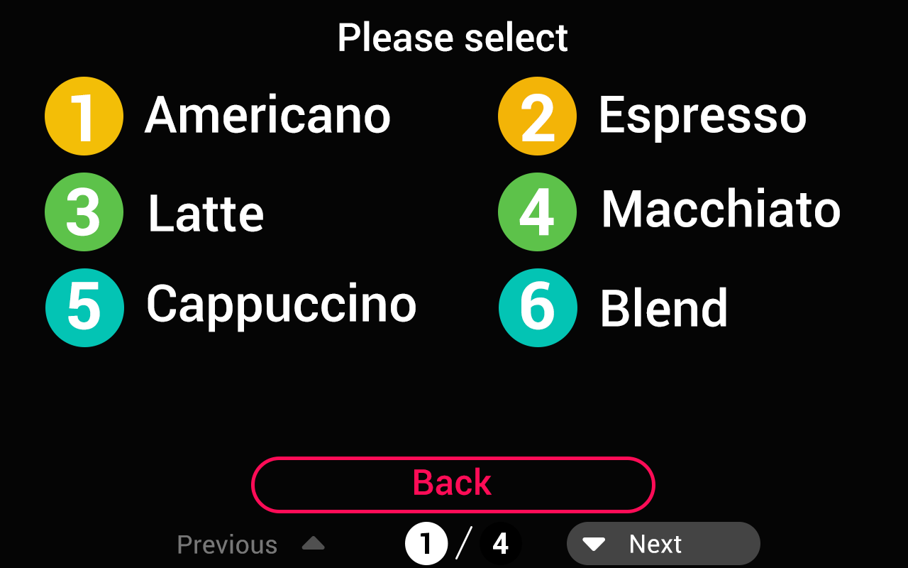

  2. 雙列列表
    不含黑色邊框的大選項只用於垂直式有兩列的列表視圖。
    使用
    大圓圈必須在清單列表中使用,並且從上到下排序,並以正確的顏色順序排列。
    數字必須按行排列(從左到右)。
    Yellow: #f3be07      >    Green: #5dc24a      >    Blue-green: #03c4b4

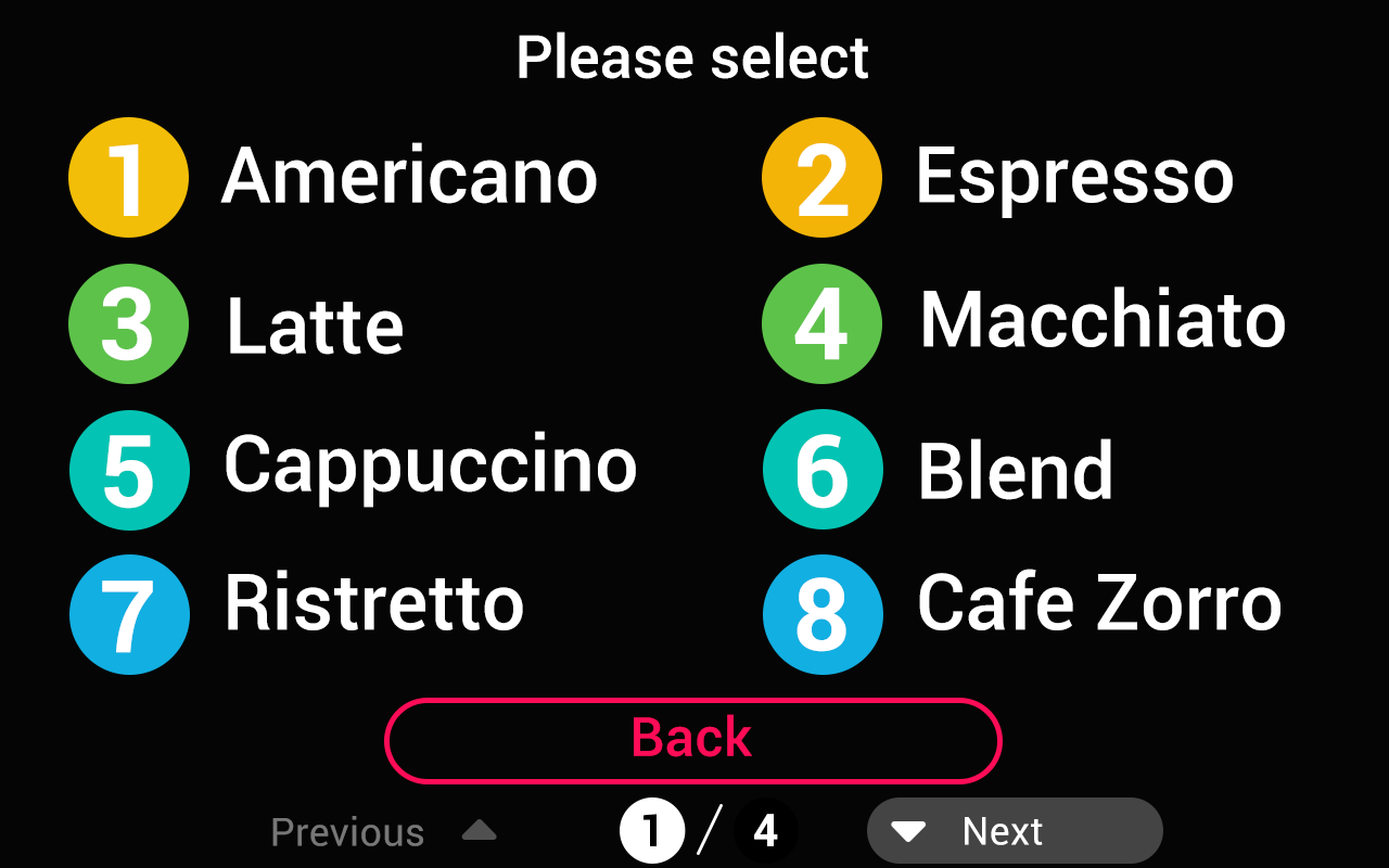

    不要這樣使用
    任何清單列表中的行數不得超過三行。
    不要這樣使用
    對於雙列列表,數字必須按行排列(從左到右),不得按列排列。

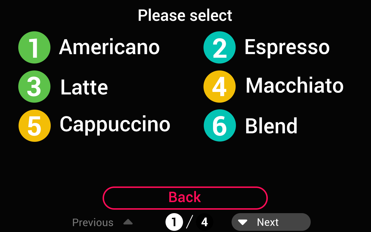

    不要這樣使用
    編號選項的顏色必須順序,從上到下排列。 顏色隨意排列的標籤將難以閱讀。

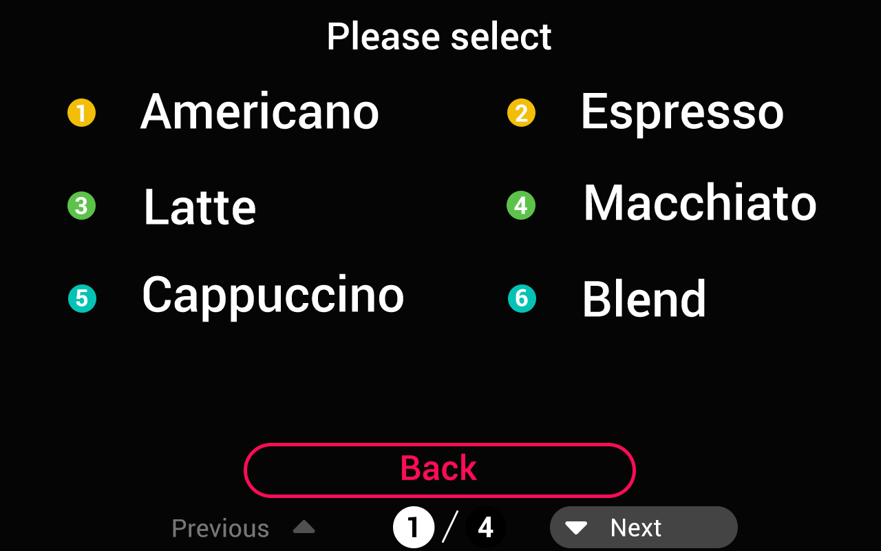

    不要這樣使用
    不得更改清單上編號選項的大小。

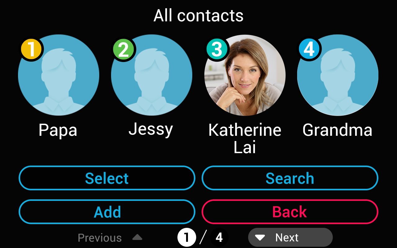

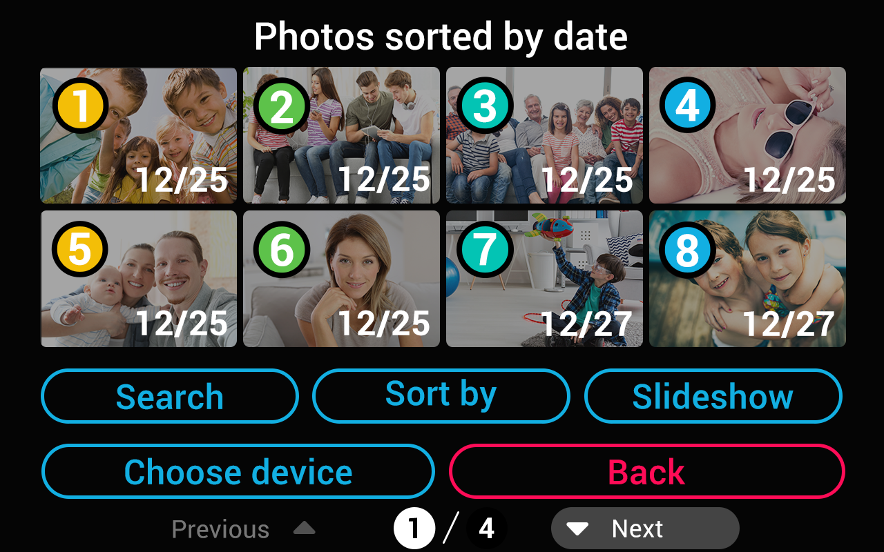

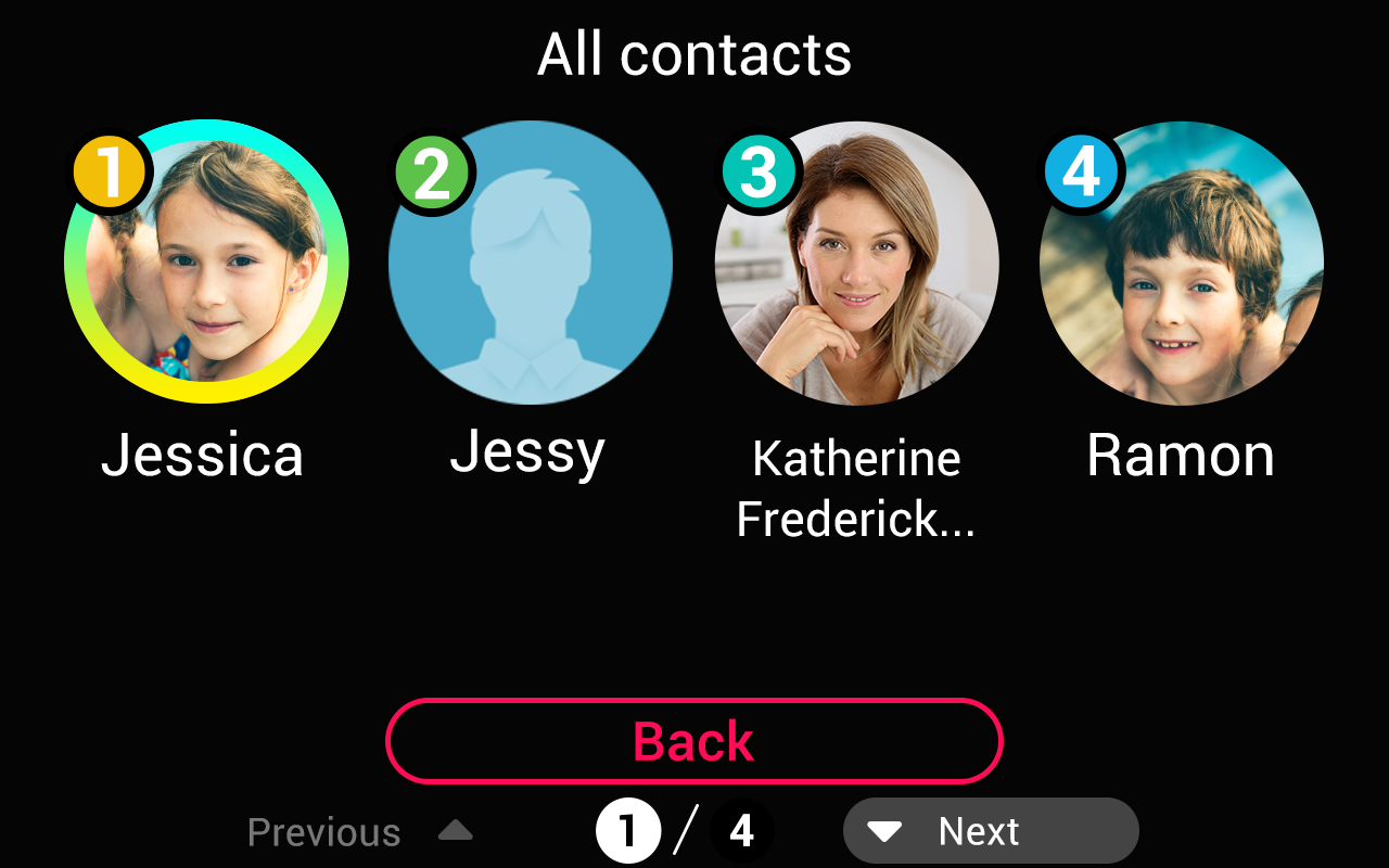

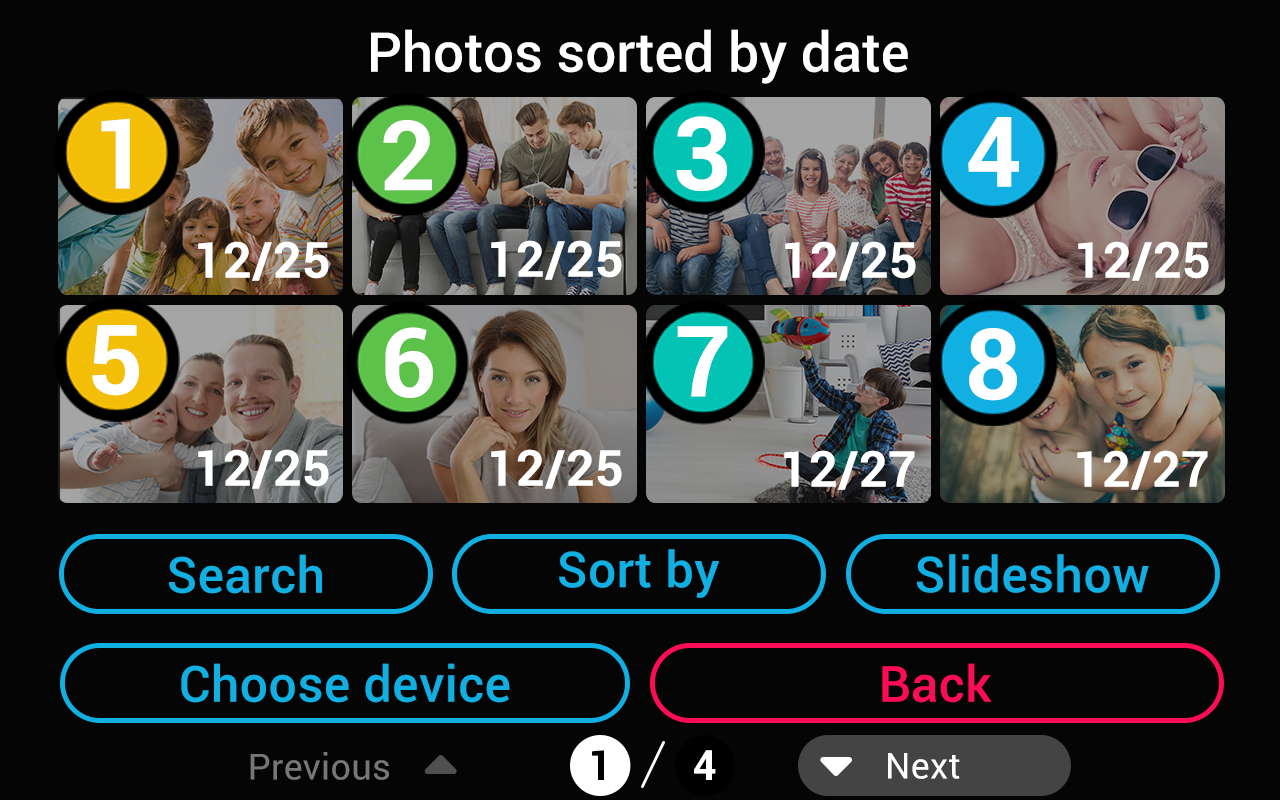

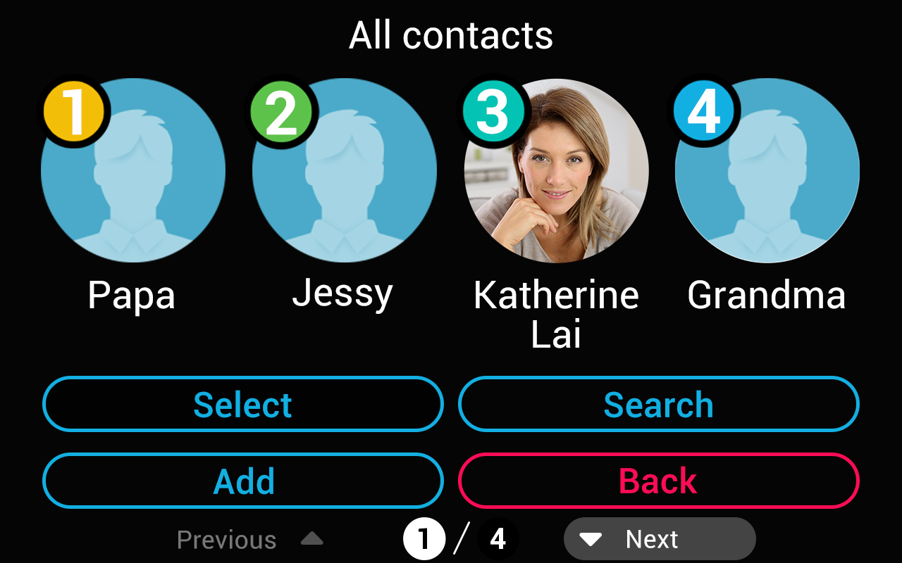

  3. 聯絡人列表或grid view
    帶有黑色邊框的小標籤用於水平聯絡人清單或grid view。
    使用
    在grid清單上,必須使用帶有黑色邊框的小圓圈,以正確的顏色順序從左到右排列為:
    Yellow: #f3be07  > Green: #5dc24a > Blue-green: #03c4b4  > Blue: # 12afe2
    使用
    對於聯絡人列表,同樣需要使用帶有黑色邊框的小圓圈,以正確的顏色順序從左到右排列為:
    不要這樣使用
    不得更改清單上編號選項的大小。
    不要這樣使用
    對於聯絡人或grid,編號選項的顏色必須以正確的順序(綠色、橙色、粉色、紫色)從左到右排列。 避免使用任意順序的標籤,因為難以閱讀。

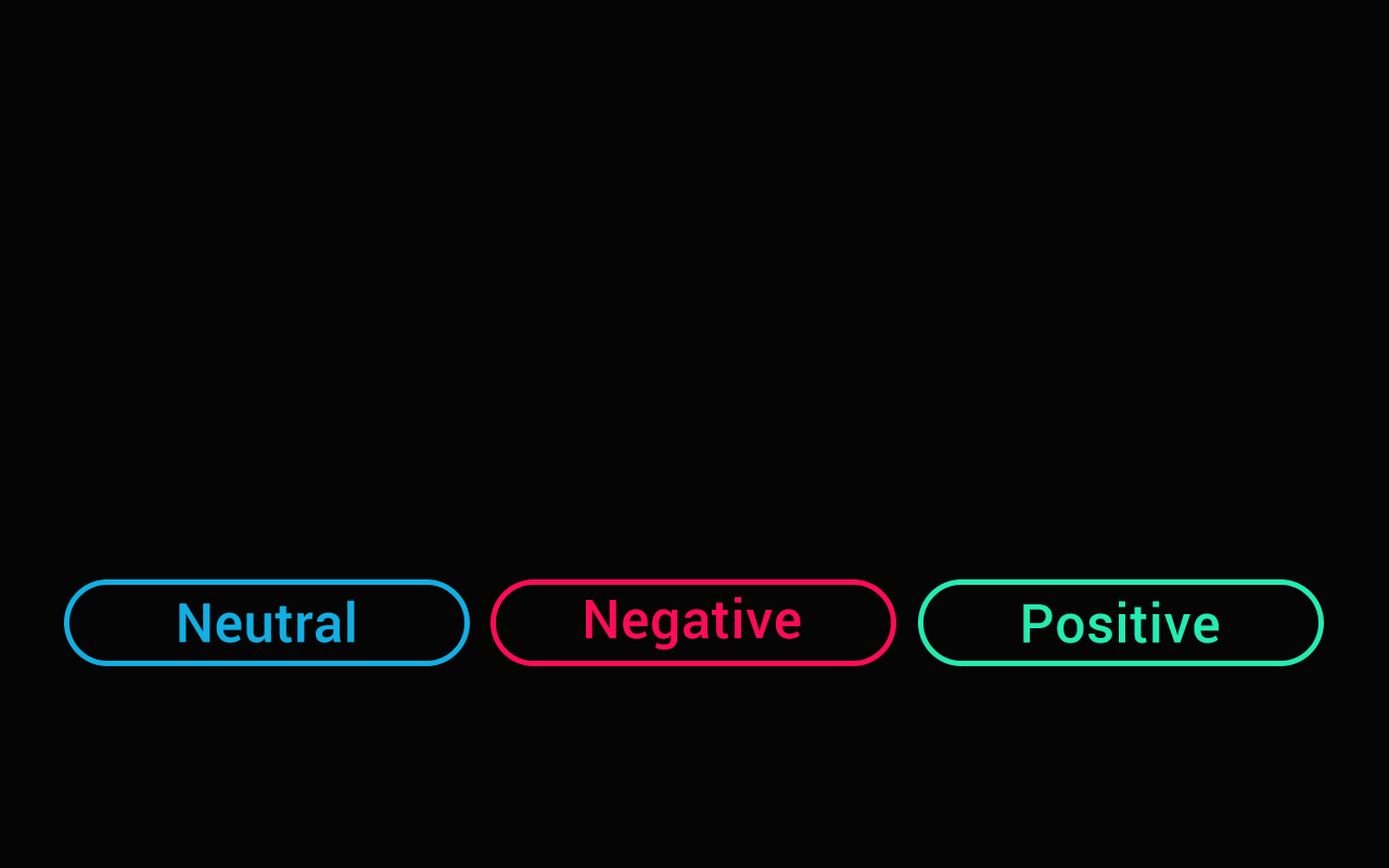

​​​​​2.系統按鈕
系統按鈕是 Zenbo 在使用者介面上主要的操作方式; 單個螢幕上最多允許有 5 個按鈕。 每個系統按鈕必須是膠囊的形狀,且高度及顏色應與字串的含義相對應。

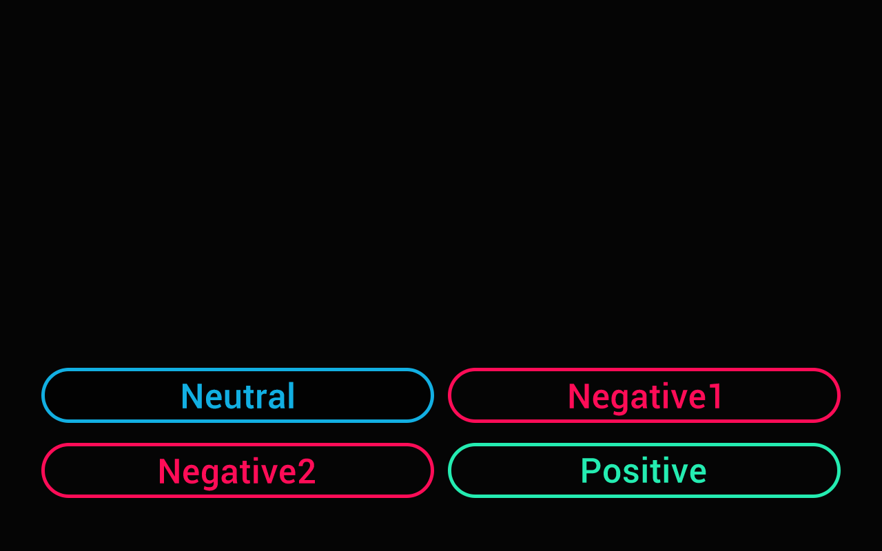

顏色和語言規則
系統按鈕的顏色由按鈕裡的字串涵義決定:藍色表示中性任務,紅色表示決定性但負面的文字/語句或警告,綠色表示決定性和正向的文字/語句。
Blue: #12afe2            Red: #ff0c57           Green: #03c4b4

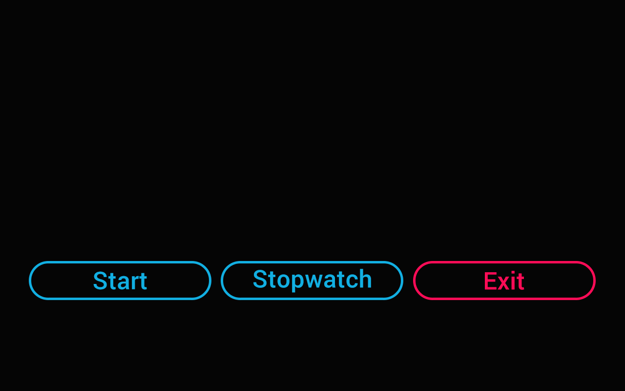

階層規則
對於分層排列,顏色的順序是:藍色 > 紅色 > 綠色,從左到右,從上到下排列。
當三種顏色的按鈕一起出現時,藍色按鈕總是在最左邊,紅色按鈕緊隨其後。 綠色按鈕出現在最右邊的位置。
使用
系統按鈕顏色的順序,從左到右,從上到下,依次為:
blue (#12afe2)  > red (#ff0c57)  > green (#03c4b4)

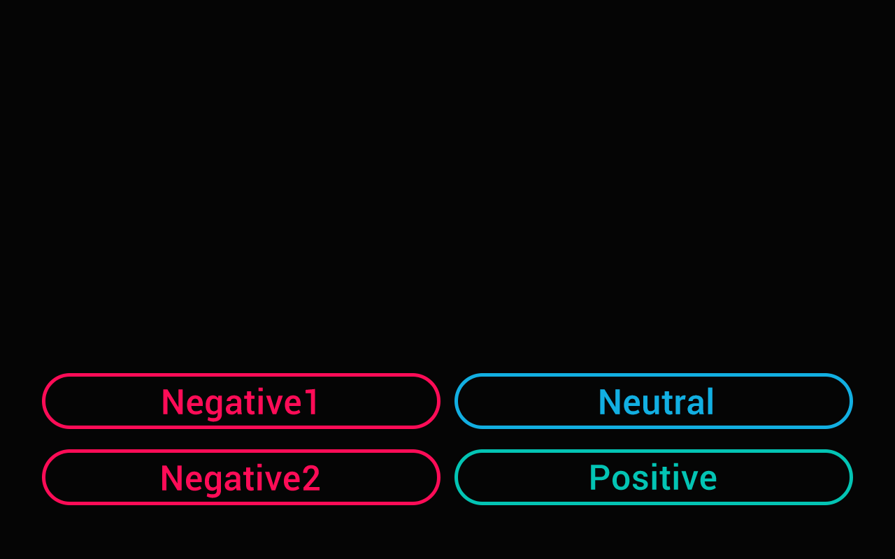

不要這樣使用
系統按鈕必須按照上述順序,不能隨意重新排列。
使用
系統按鈕的顏色應與其指定的功能相匹配。
不要這樣使用
系統按鈕的顏色不應隨意重新排列,混淆邏輯;他們必須與按鈕的指定功能相匹配。
不要這樣使用
系統按鈕的順序必須按照對應功能的順序排列。

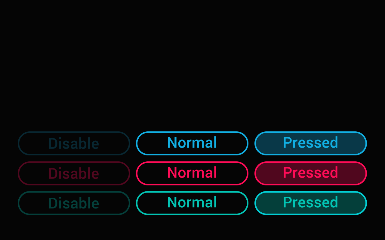

規格
如果系統按鈕被禁用,請將其不透明度級別降低到 20%。 如果按鈕處於反饋模式,則使用不透明度為 20% 的顏色作為背景。
Blue disable stroke: #12afe2 opacity 20% BG:#000000 opacity 20% ; Blue normal stroke: #12afe2 BG:#000000 opacity 80% ; Blue pressed stroke: #12afe2 BG: #12afe2 opacity 20%
Red disable stroke: #ff0c57 opacity 20% BG:#000000 opacity 20% ; Red normal stroke: #ff0c57 BG:#000000 opacity 80% ; Red pressed stroke: #ff0c57 BG: #ff0c57 opacity 20%
Green disable stroke: #03c4b4 opacity 20% BG:#000000 opacity 20% ; Green normal stroke: #03c4b4 BG:#000000 opacity 80% ; Green pressed stroke: #03c4b4 BG: #03c4b4  opacity 20%

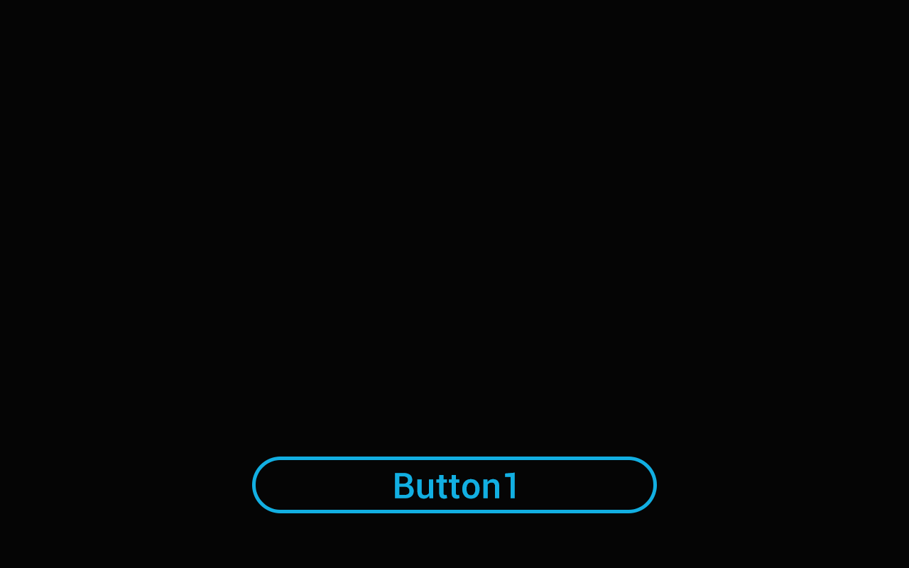

尺寸和版面配置
有兩種尺寸和四種狀態,視排列情況而定。

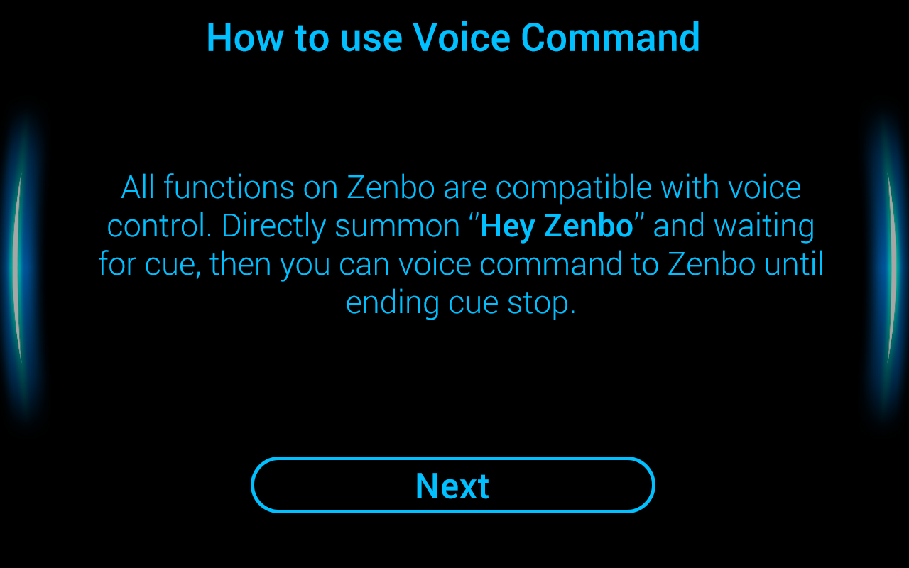

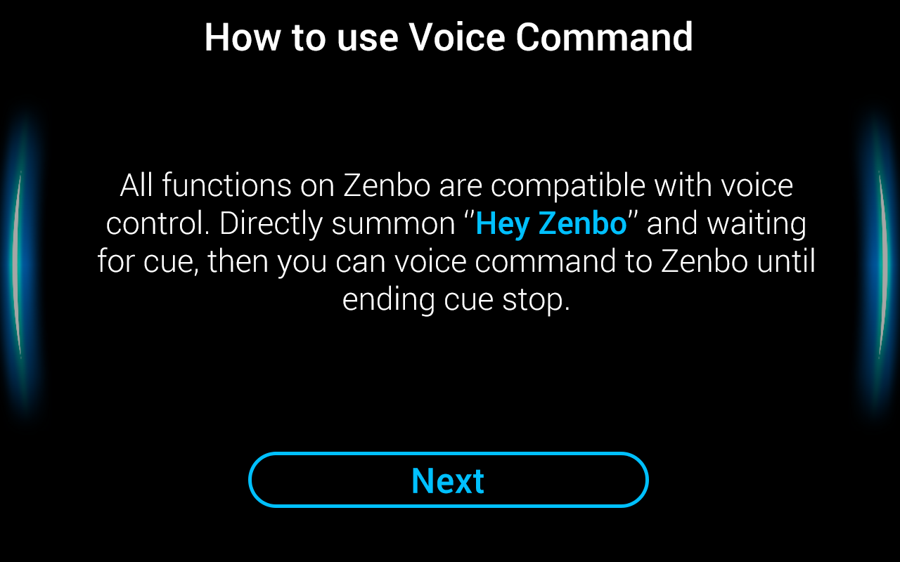

如果只有一個選項可用,則必須使用位於螢幕中央和下部的“長”按鈕。
Height: 80dp, width: 570dp

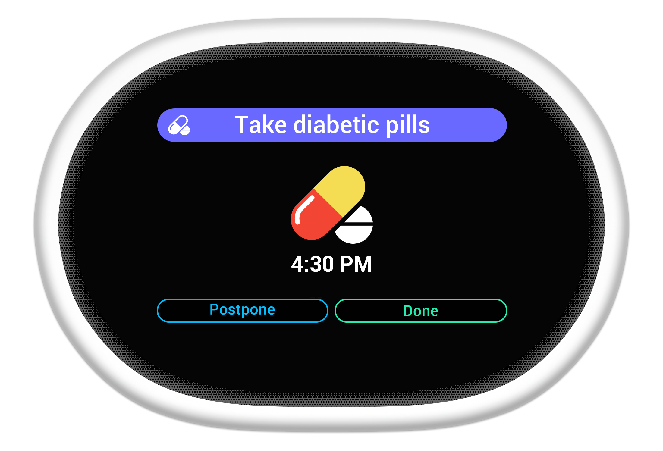

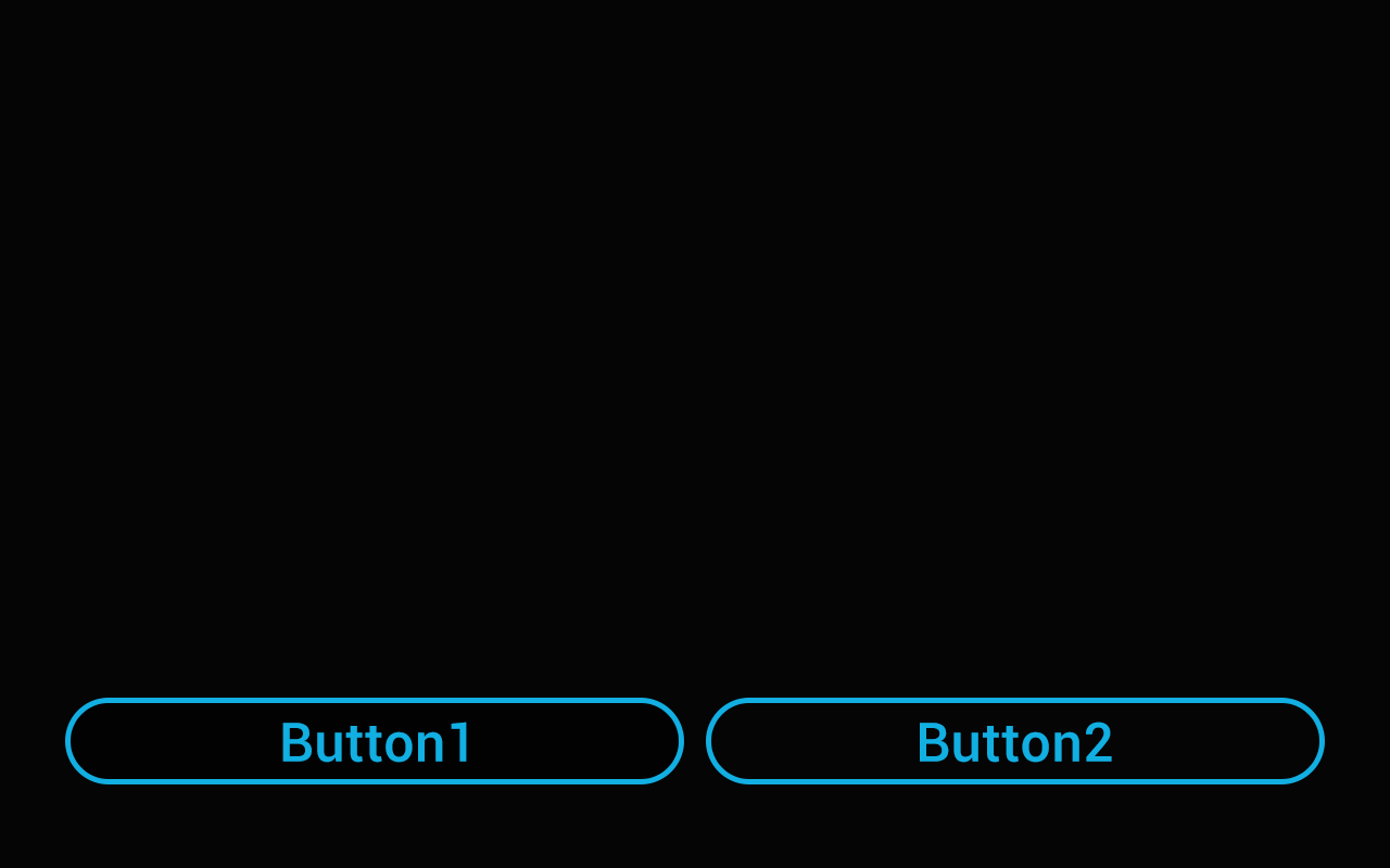

當有兩個按鈕時,他們也必須放在螢幕底部。
Height: 80dp, width: 570dp, Spacing 20dp

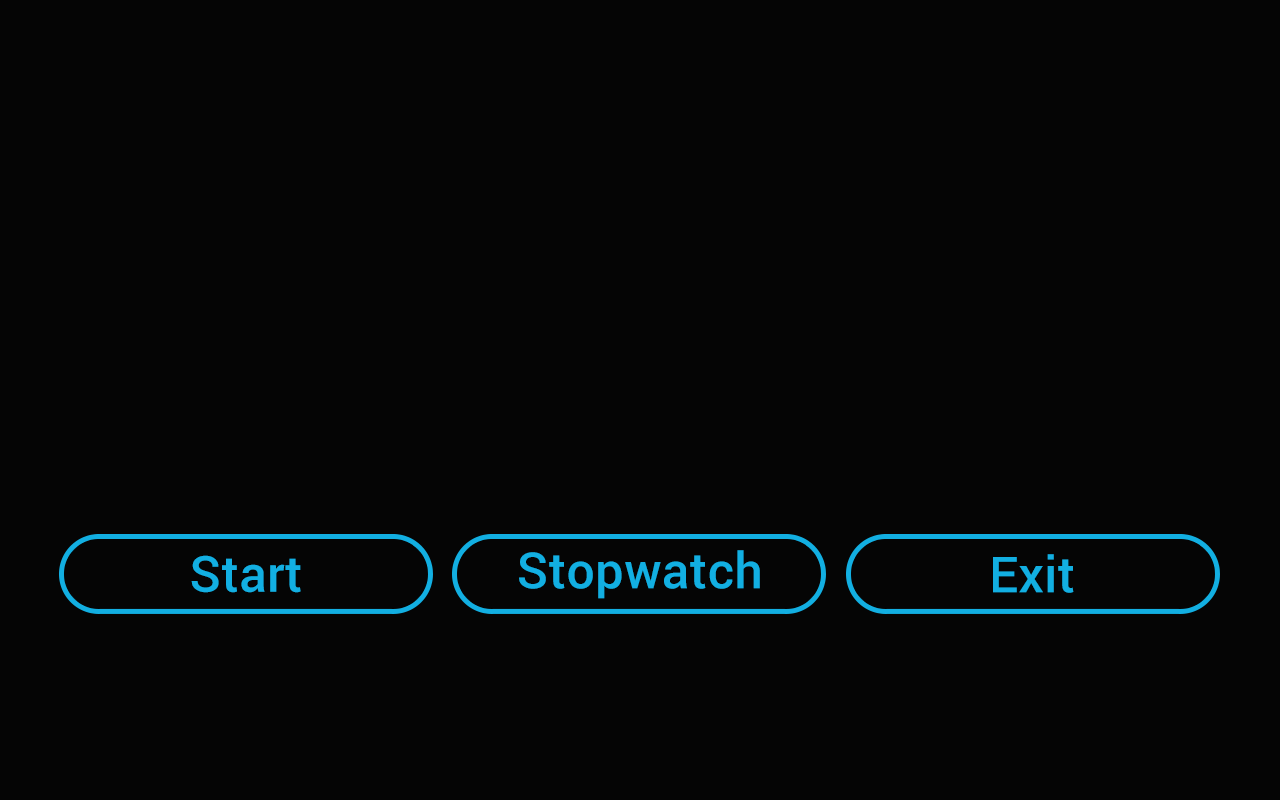

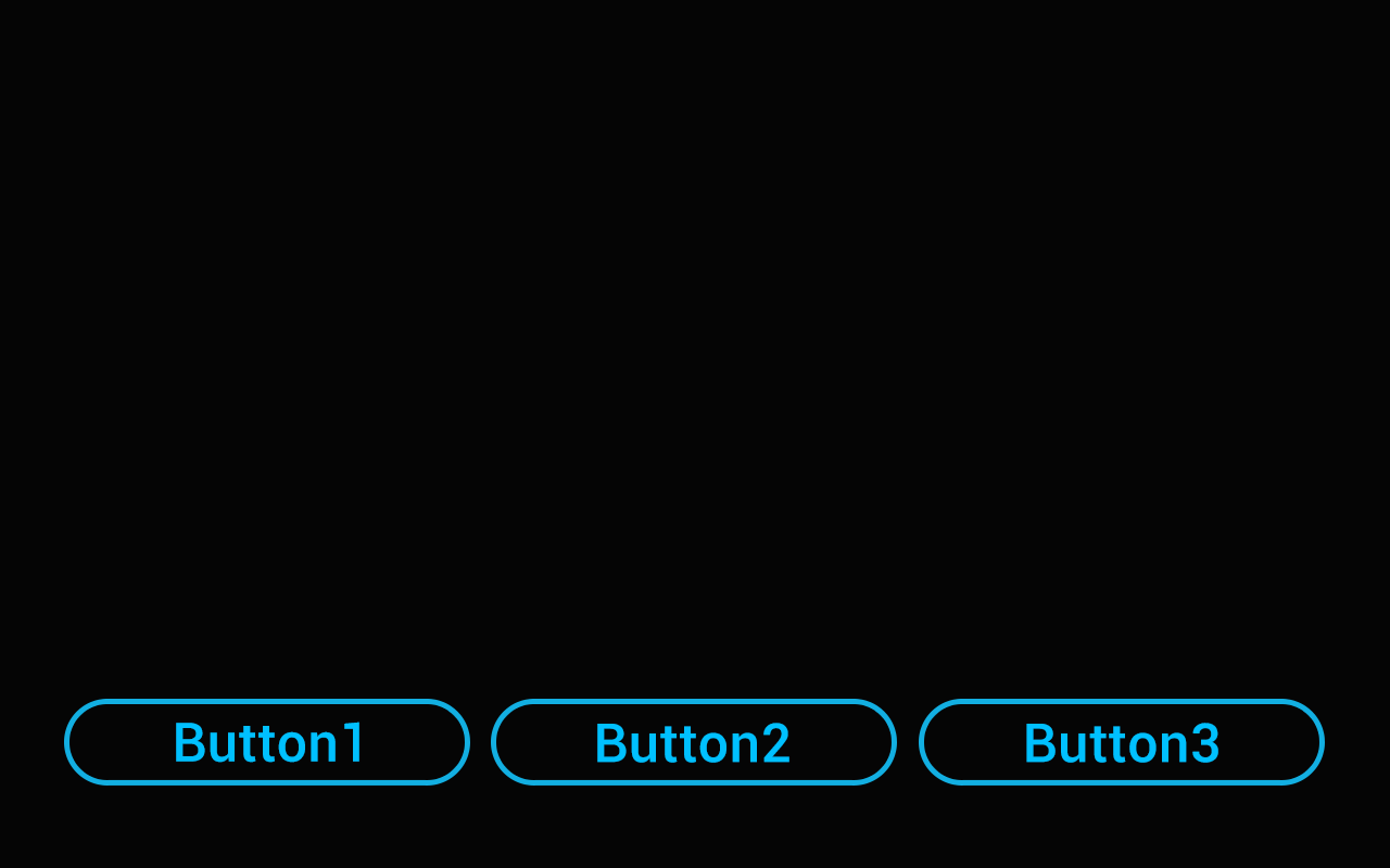

對於三個選項,使用“短”按鈕並將他們放在螢幕底部。
Height: 80dp, width: 374dp, Spacing 20dp

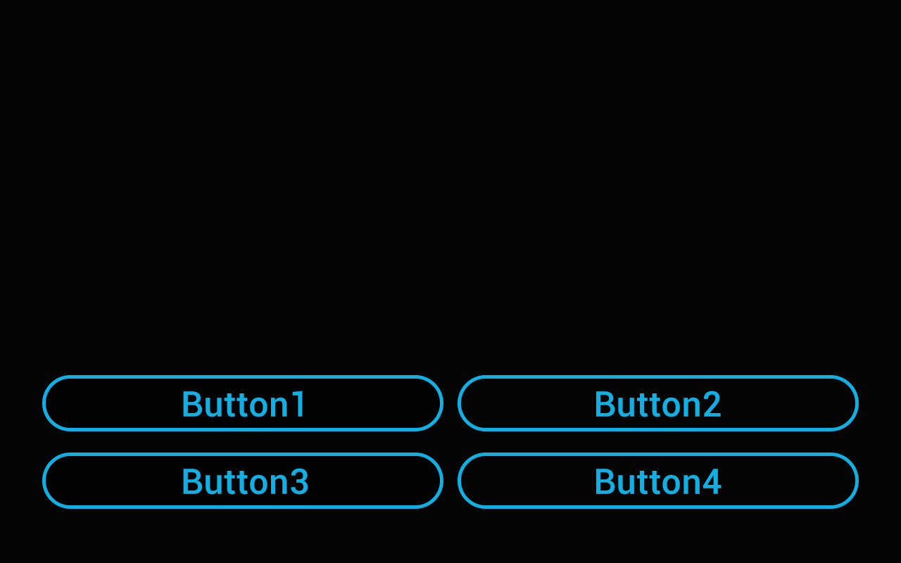

對於四個選項,請使用排列在兩個不同行中的“長”按鈕。
Height: 80dp, width: 570dp, Horizontal Spacing 20dp, Vertical Spacing: 30dp

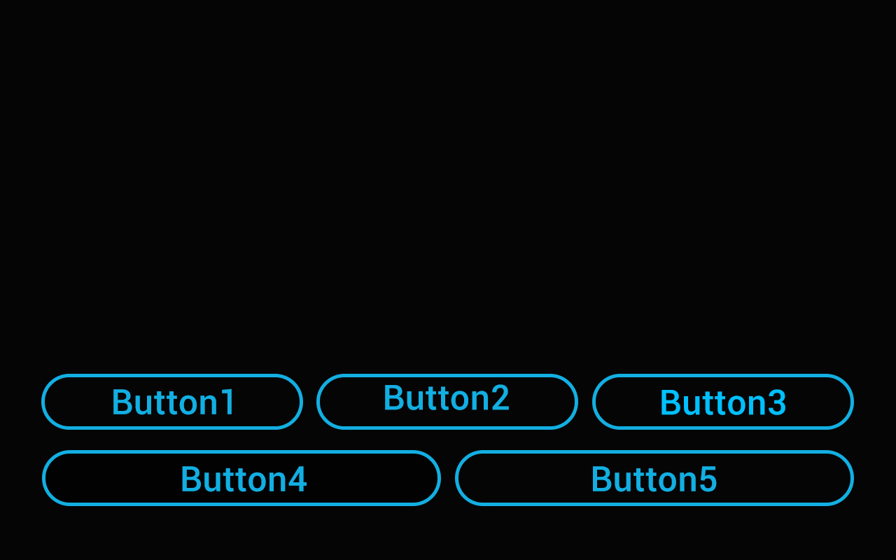

如果有五個按鈕,他們必須排列成兩排,上方三個“短”按鈕,下方兩個“長”按鈕。
Top row: three short button, Height: 80dp, width: 374dp
Button row: two long button, Height: 80dp, width: 570dp

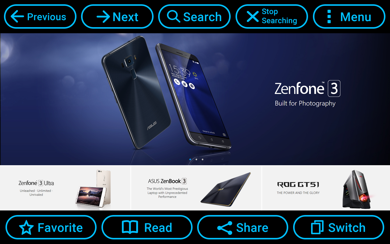

3.瀏覽器上的按鈕和圖示
為了讓使用者的瀏覽體驗更好,每個按鈕都必須包含一個圖示和描述性文字。 這些按鈕的長度比系統按鈕短,並且字體允許不同的規格; 但是,這些類型的按鈕只能在瀏覽網站時使用。 對於其他應用程式,其系統按鈕必須符合 Zenbo 系統按鈕的規範。
顏色和尺寸
在顏色方面,應該只使用單色Blue#12afe2,以及扁平的粗邊框的簡單圖示。
Top row: five buttons a line, Height: 80dp, width: 238dp
Bottom row: Height: four button a line, 80dp, width: 299dp
Spacing: 15dp

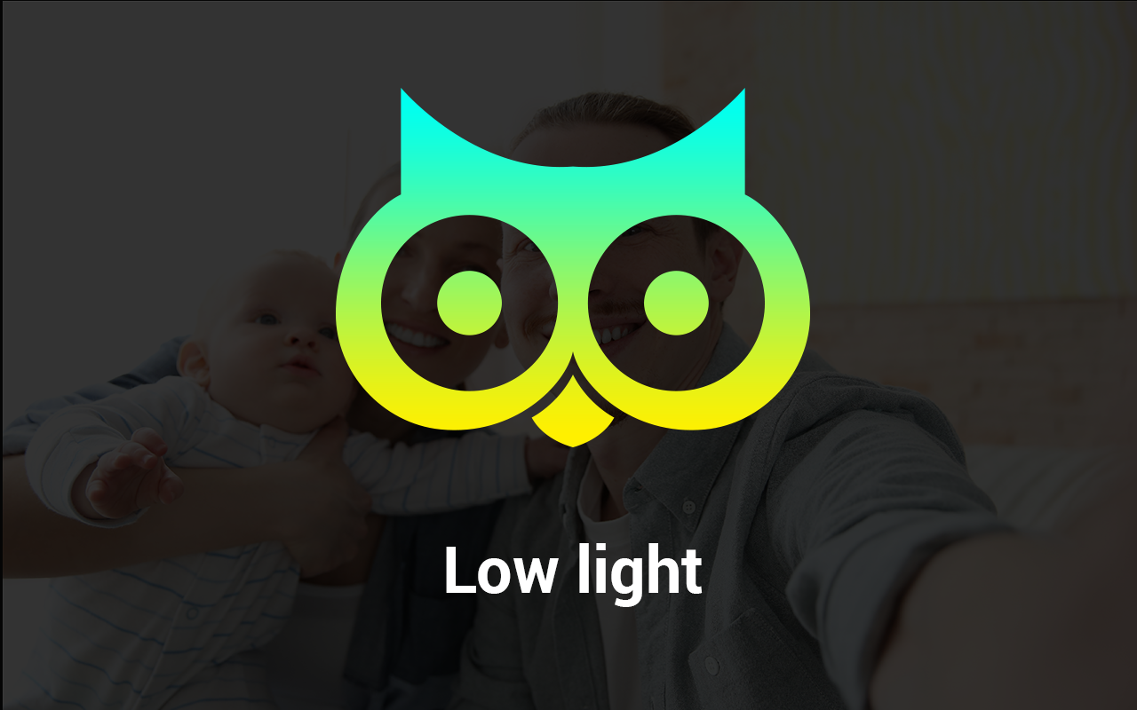

  1. 綠黃漸層色
顏色和用法
Start color: #00fff0
Following color: #fff000
強調選定的聯絡人
當系統在必須進行選擇的重要步驟時,例如選擇聯絡人,將在選擇的後面放置一個黃綠漸層色以強調其重要性。
圖示特別顯示
當使用者選擇特定功能或完成傳輸時,系統會在不透明度為 80% 的黑色背景上顯示一個綠黃漸層色的圖示。

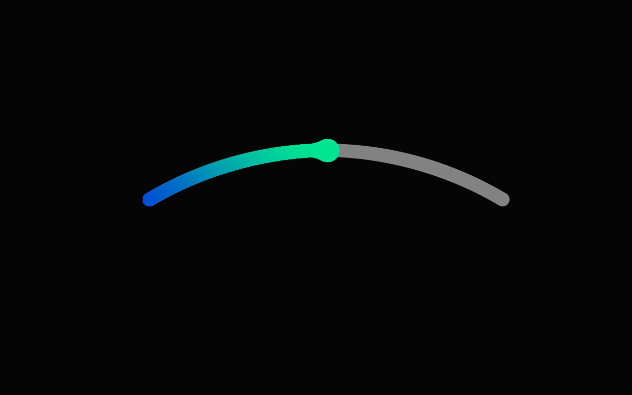

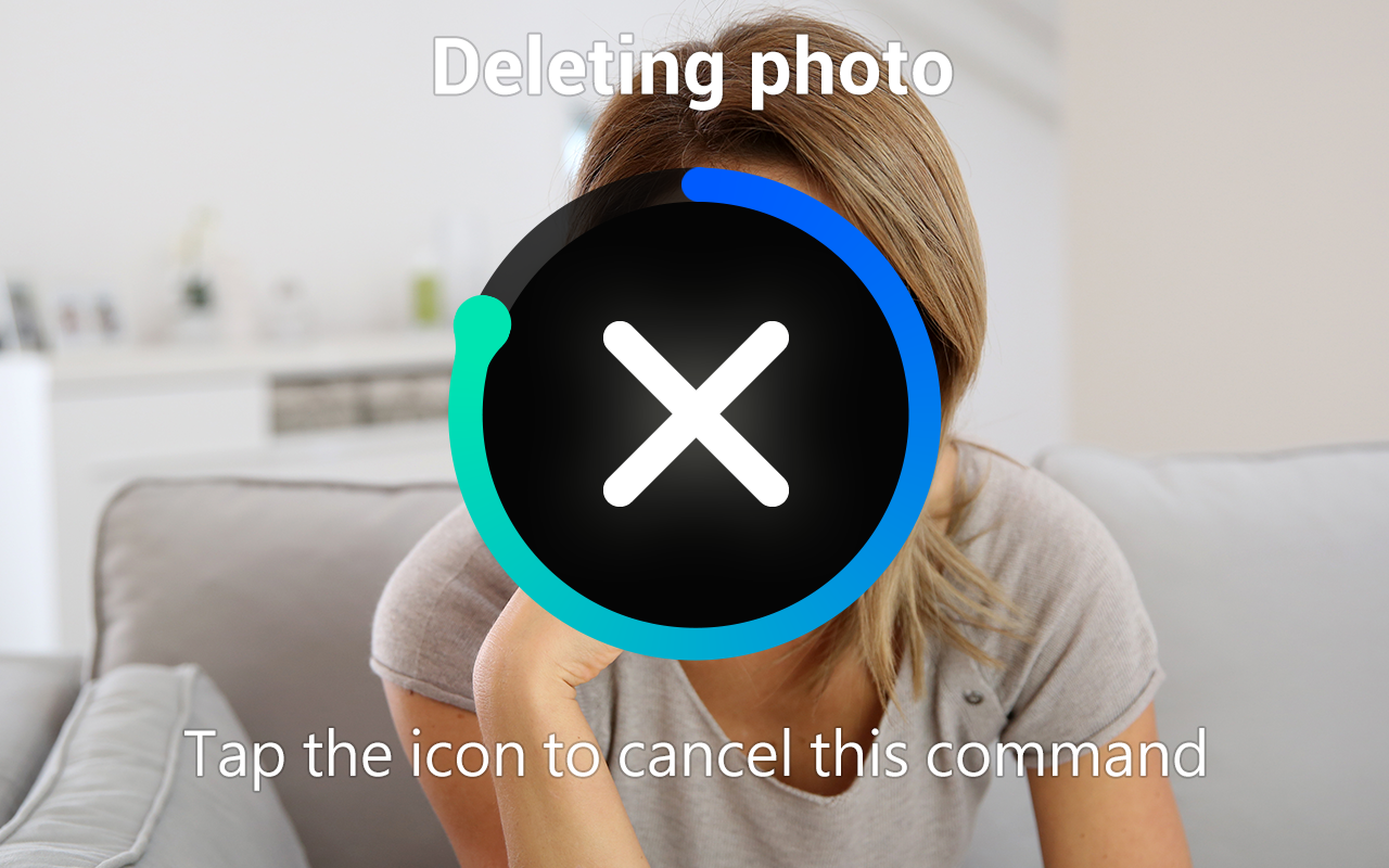

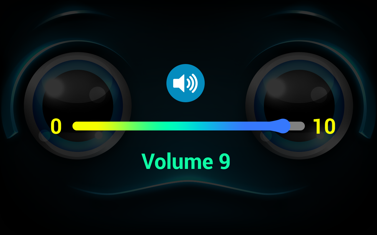

  1. 藍綠漸層色
顏色和用法
Start color: #00e4b1
Following color: #005bfe

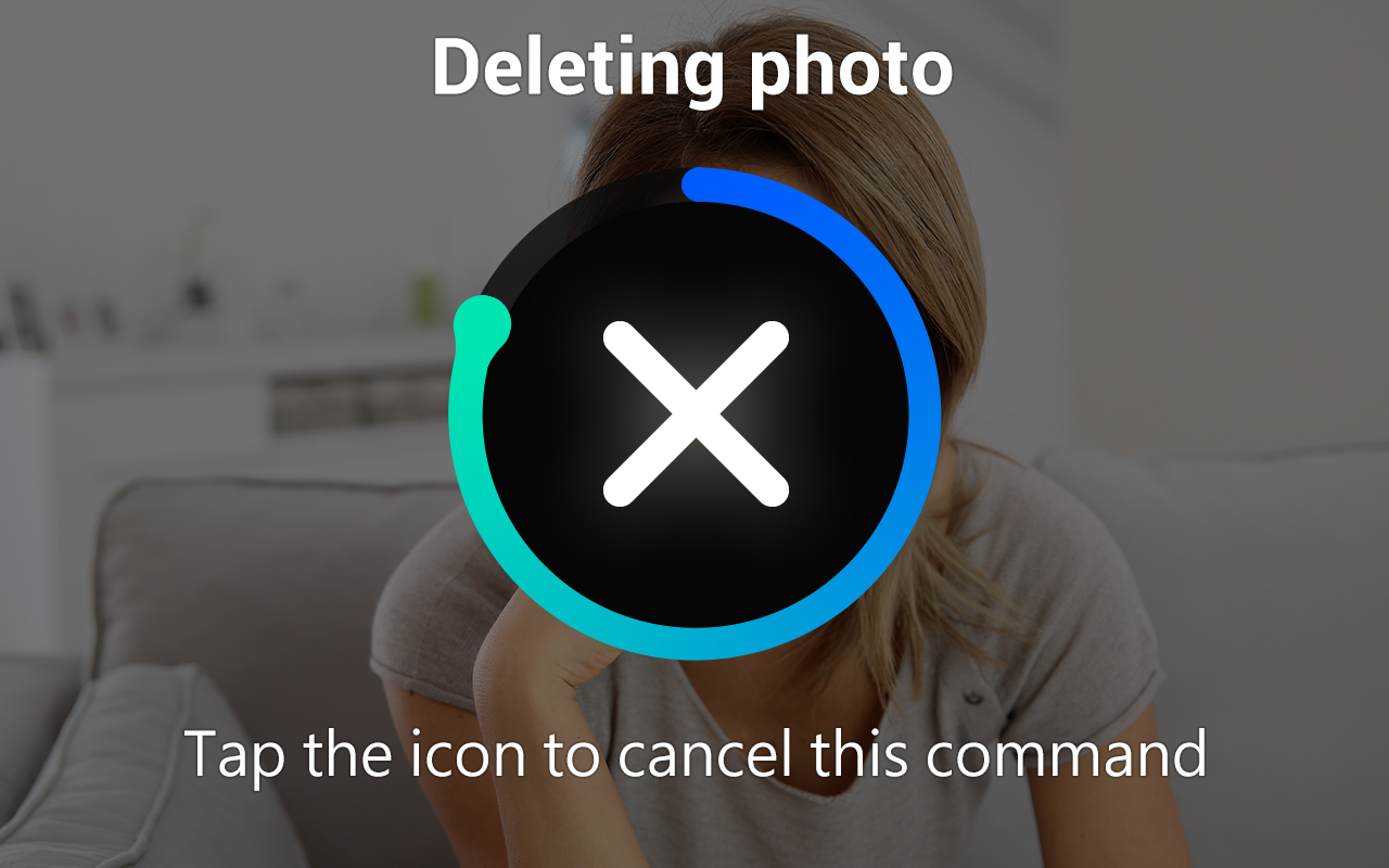

倒數進度
當系統執行文件刪除或不保存退出等重要步驟時,將需要倒數計時畫面。 顏色將從藍綠色逐漸過渡到深藍色,背景應為黑色,不透明度為 80%。
使用
流線型曲線在黑色背景上具有流動感,不透明度為 80%。
不要這樣使用
為了在組件、命令和字串之間形成更鮮明的對比,並提高整體可讀性,需要在倒數計時畫面上使用不透明度為 80% 的黑色背景。
多媒體播放器
播放影片或音樂時,必須使用藍綠色漸變。 請注意,當使用帶有色彩漸層的拖尾效果時,組件的圓形頂部必須產生一種拖尾效果,類似於在黑暗中由煙火留下的殘影。
使用
播放影片時必須顯示顏色漸變,漸變必須是藍綠色組合。
不要這樣使用
播放影片時不要使用具有不同顏色組合的漸變。

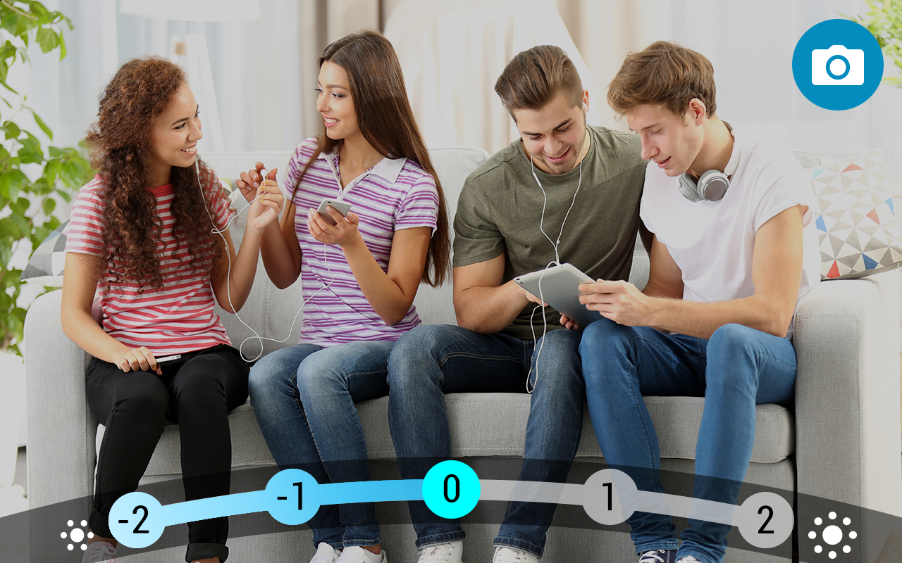

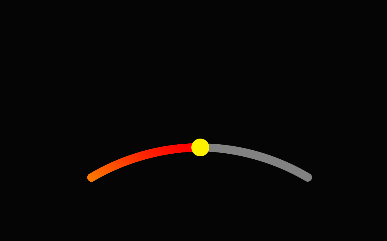

  1. 黃白漸層色
顏色和用法
Start color: #fff000
Following color: #ffffff

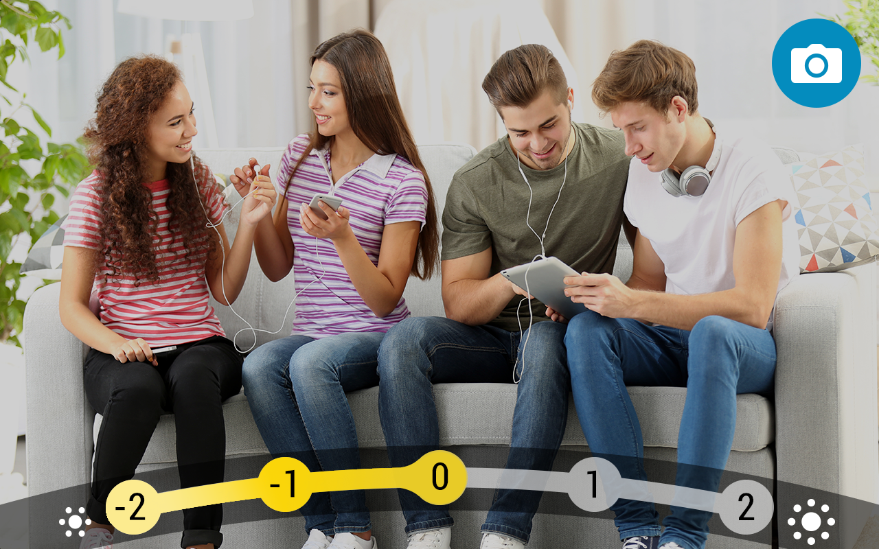

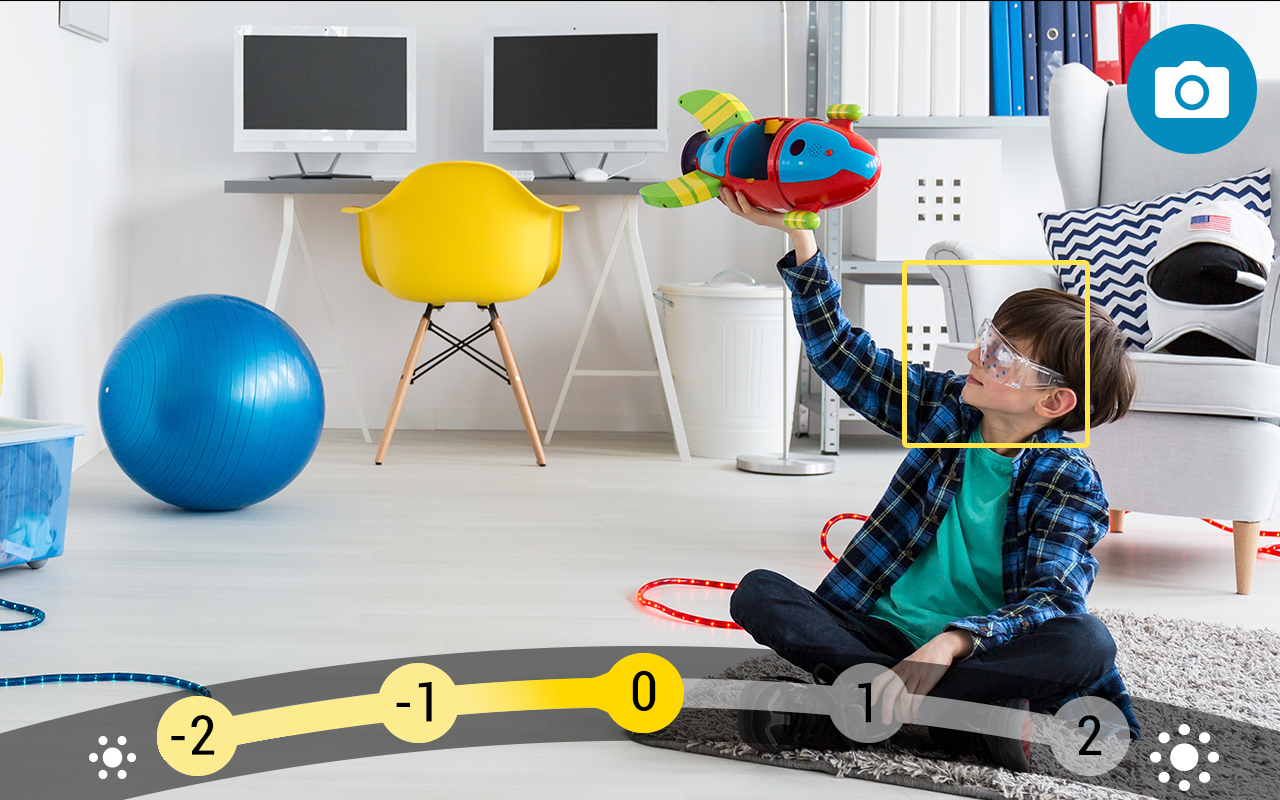

亮度調節
當系統調整螢幕的亮度時,將使用特殊的黃白漸層色來呈現與照明等級相關的顏色。
使用
在調整螢幕亮度時,需要結合使用黃白色調和帶有拖尾效果的組件。
不要這樣使用
請勿使用黃色和白色以外的顏色來表示螢幕亮度。 此外,不要在圓弧的上方使用圓形。

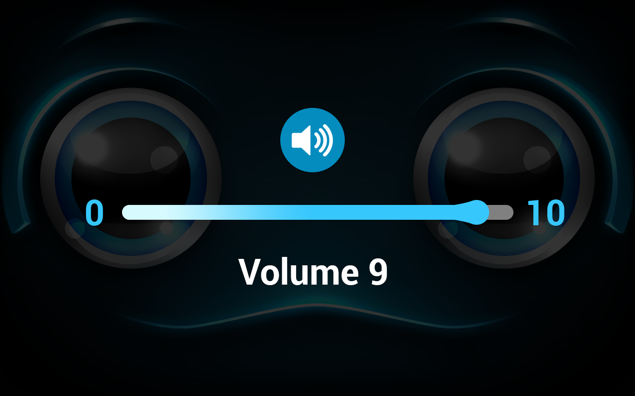

  1. 藍白漸層色
顏色和用法
Start color: #d7fafe
Following color: #36c7fd
增量調整拖曳條
調節音量時,使用比較簡單的藍白漸層色。
使用
使用藍白漸層色以獲得簡單而整潔的畫面。
不要這樣使用
調整系統設置時,請使用簡單的顏色而不是漸層色,以避免視覺混亂。

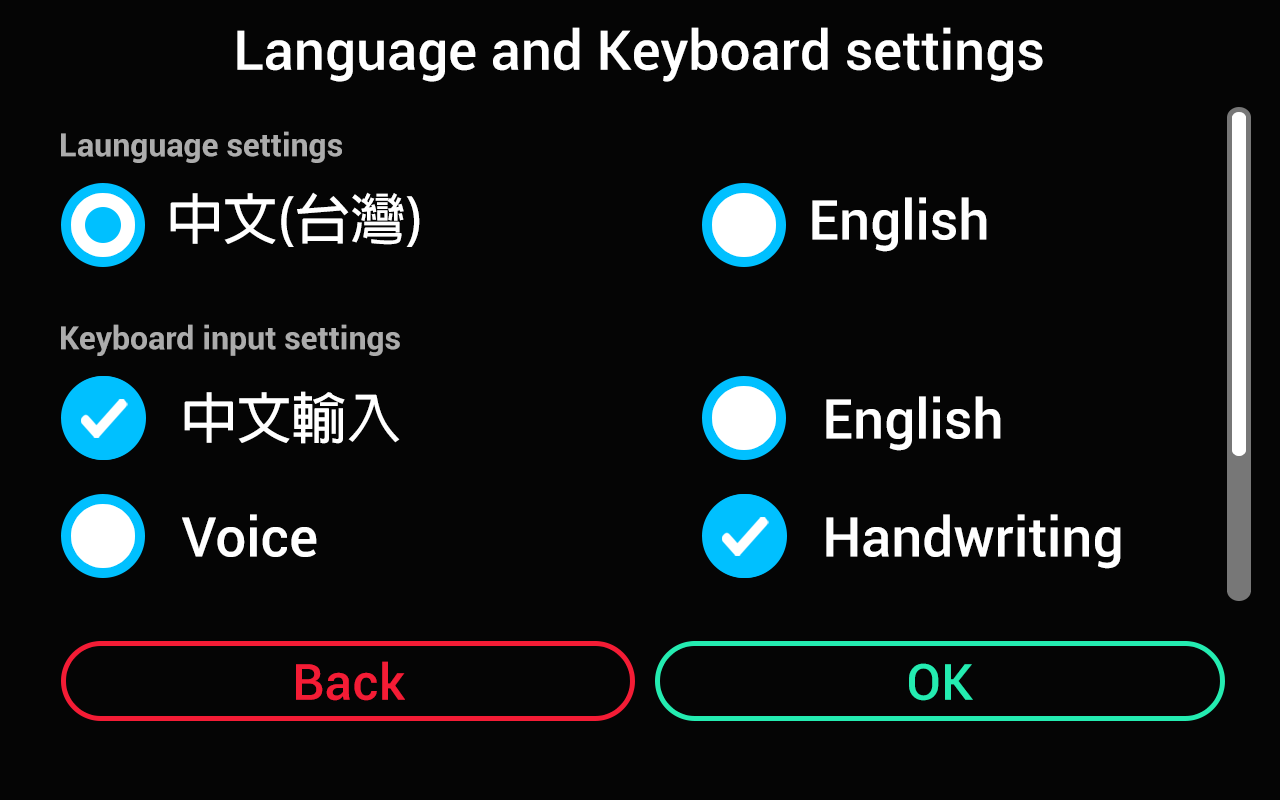

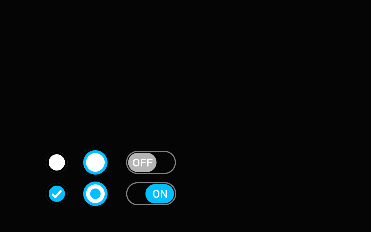

7.選擇組件
  1. 元件列表
    系統控制元件的顏色主要是白色和藍色的組合,如核取方塊取、單選按鈕、開關按鈕。
    Color
    Start color: #12afe2
    規格
    核取方塊、單選按鈕、開關按鈕的開啟和關閉
    多選:核取方塊
    單選:單選按鈕
    切換:開關按鈕

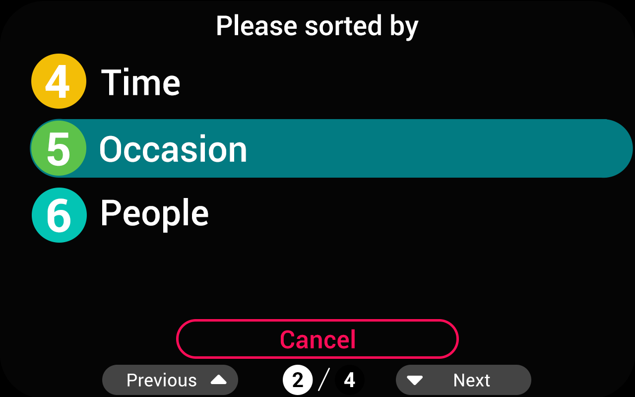

  2. 單欄選單
    顏色和用法
    當使用者在單選狀態下選擇帶有語音命令的項目時,需要用藍色背景強調該項目以表明其被選中。 在多選狀態下,使用藍色背景和藍色核取方塊強調選中的項目。
    單選狀態
  3. 使用背景顏色強調選擇的項目
    Highlight BG color: #03c4b4
    Highlight BG opacity:50%

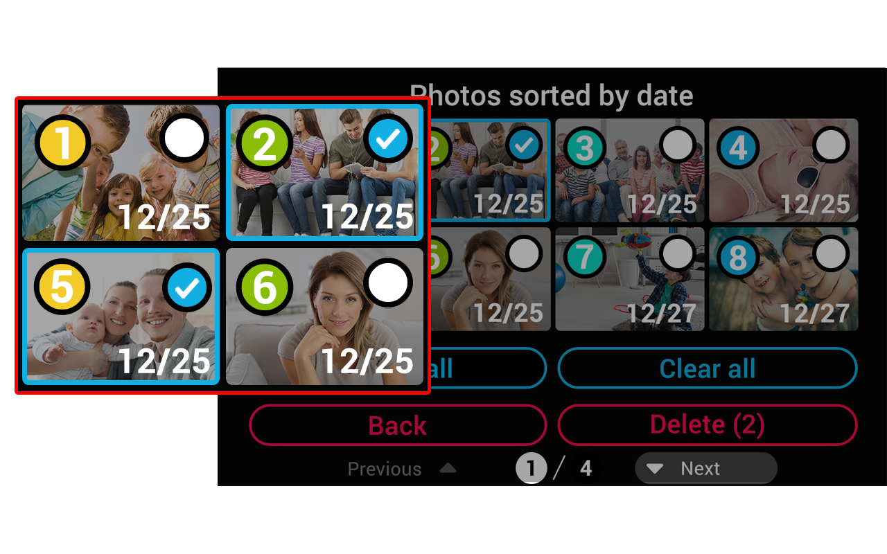

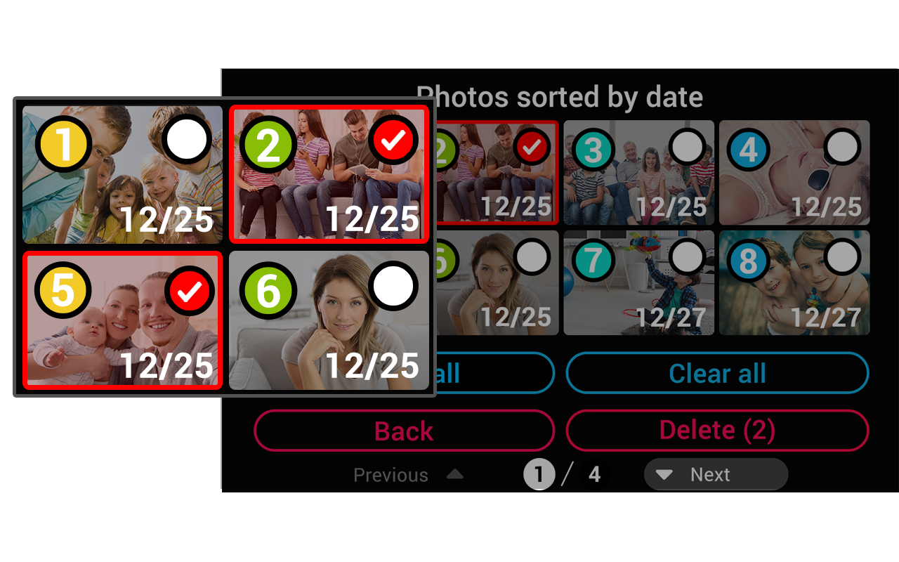

    多選狀態
    Highlight check box color: #12afe2
    Highlight BG opacity: 50%
  4. 多媒體選單
    顏色和用法
    Highlight color: #12afe2
    選擇帶語音的項目時,使用藍色邊框和藍色核取方塊強調所選項目。
    使用
    使用核取方塊和藍色邊框強調每個選定項目。
不要這樣使用
不要為核取方塊或選擇邊框使用任何其他顏色。
